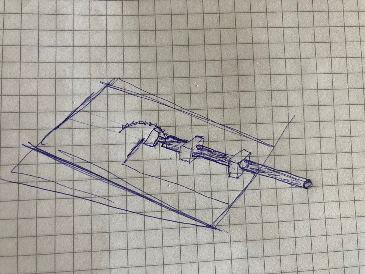

Jeg ville lave to klodser med et 75 mm hul i, som er monteret på en plade. Pladen montere du på en rundsav så centerlinjen gennem hullerne er 14 mm fra siden af rundsavsklingen. Så monterer du et stop på siden af rundsavsklingen, sådan at når du fører din rundstok gennem de to huller, kan rundstokken kun komme 5 cm ind på klingen. Det vil være en ret hurtig måde at få de første 5 cm drejet ned til 28 mm.
Tegningen er ikke målfast :-)
Tak for tip. Jeg har desværre ikke en trædrejebænk, men @perhans - det var en god måde at gøre det på - den løsning, eller noget der er meget tæt på, kan jeg nok godt få til at virke med de redskaber jeg har til rådighed. Jeg takker mange gange. Rigtig fin tegning i øvrigt, den giver fin mening sammen med beskrivelsen. Go dag og tak igen.
Mvh LasseGee
Mon ikke LasseGee har forstået det, men jeg tror der er en lille trykfejl i perhans sin forklaring
Mon ikke huller i klodserne skal være det samme som diameter på rundstokke, nemlig 50 mm
