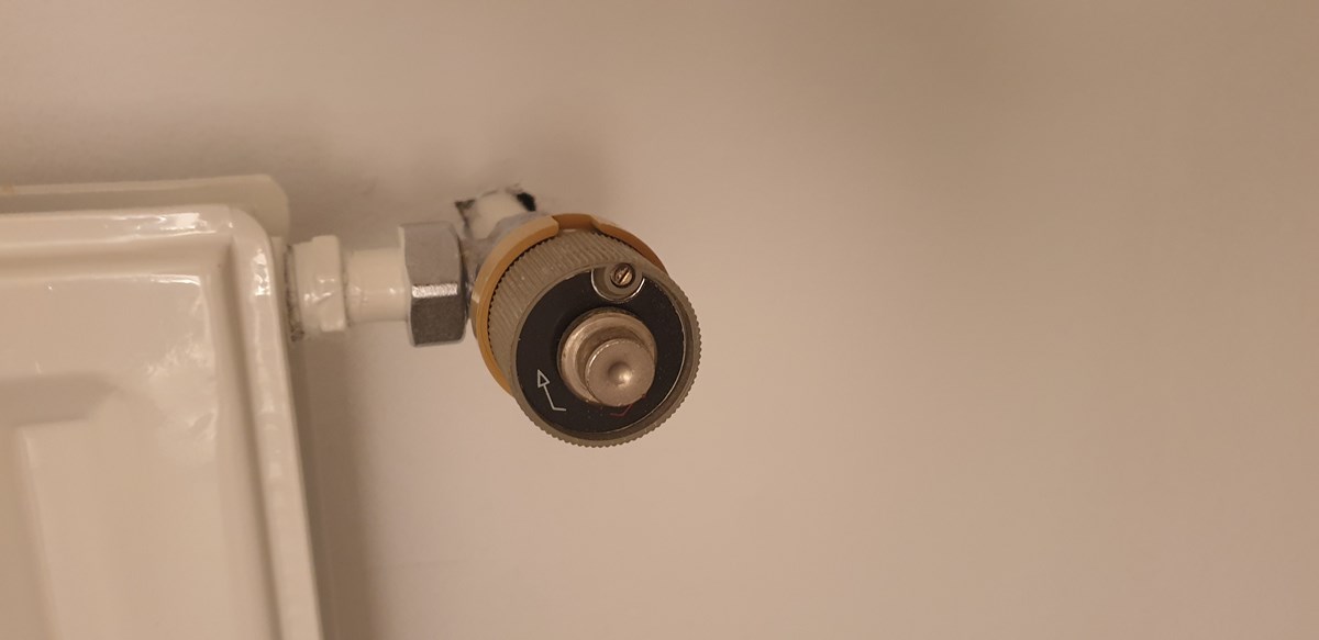

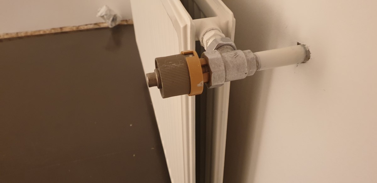

Jeg er ved at skifte termostater i vores hus, som har lidt en blandet landhandel af modeller. Der er én type jeg simpelthen ikke kan greje hvordan jeg får afmonteret. Jeg har vedhæftet et billede af den nedenfor. Jeg har både skruet den lille skrue ud og 'endeproppen' af metal, derved kan jeg få noget af den skilt ad, men resten forbliver et mysterie :-) Nogen der kender typen?

Jeg vil tro at du skal skrue den sekskantede omløber nær termostathuset. Og det vil sige at du skal ha et nyt ventilhus hvis du vil skifte termostaten.

Er det overhovedet en termostatventil? Det ligner en almindelig ventil. Hvis det ikke er en termostatventil, skal du have skiftet til en termostatventil.
Står der ik noget på det dæksel som har siddet på fronten. Jeg synes jeg har set termostater som ligner. ​​​​​https://www.lav-det-selv.dk/forum/t/184458/s/skal-jeg-skifte-termostater
