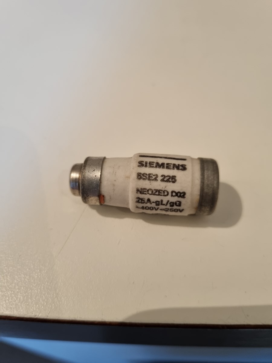

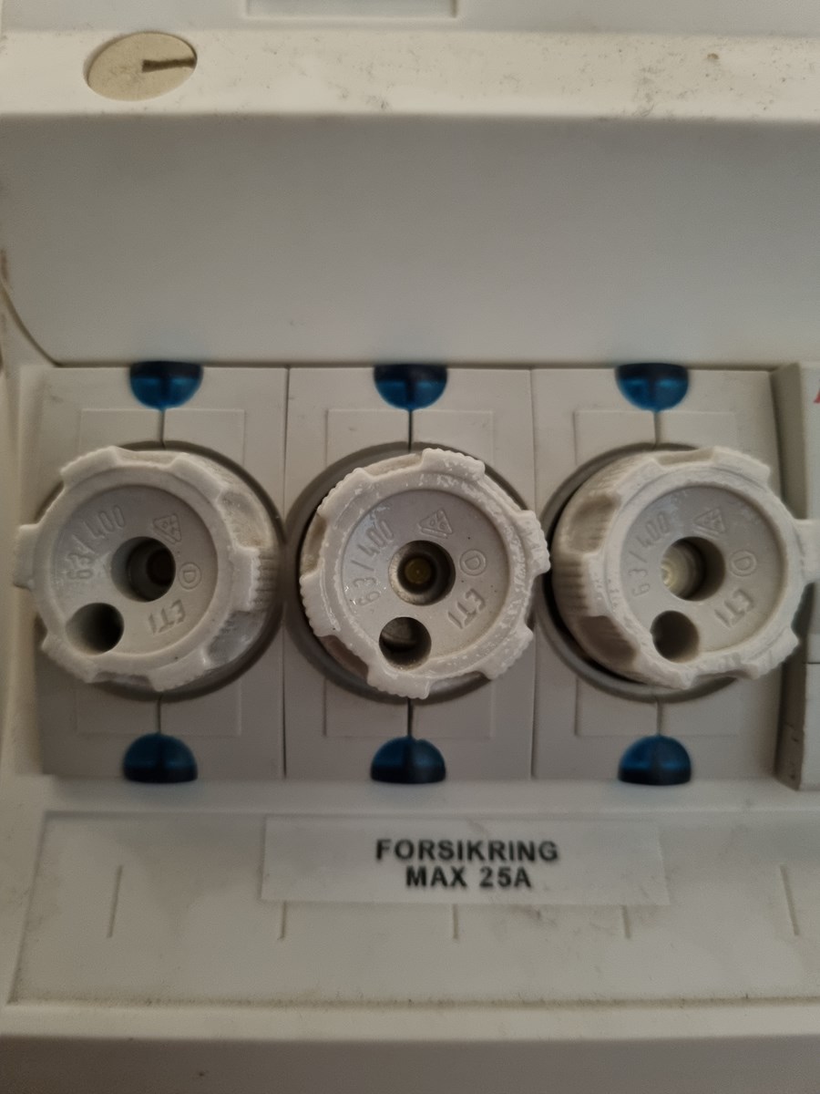

Hvad kan disse sikringer på Eltavlen være til?
Huset er bygget for lidt over 10 år siden.
Det står nedeunder forsikring af tavlen ........
Mvh S.H.
Det er sikkert tarifsikringer til begrænsning af forbruget på de trefasede grupper.
De fleste forsyningsselskaber styrer tilslutningsafgift via de sikringer der sidder ude i kabelskabet  Men der er nogle hvor det er de såkaldte tarifsikringer der er afgørende for hvor meget strømtilslutning der er betalt for.
Det kan naturligvis også være for-sikringer til en tavle i en garage værksted eller andet.
Hvis du ingen strøm har i huset når du skruer dem ud så er tarifsikringer
