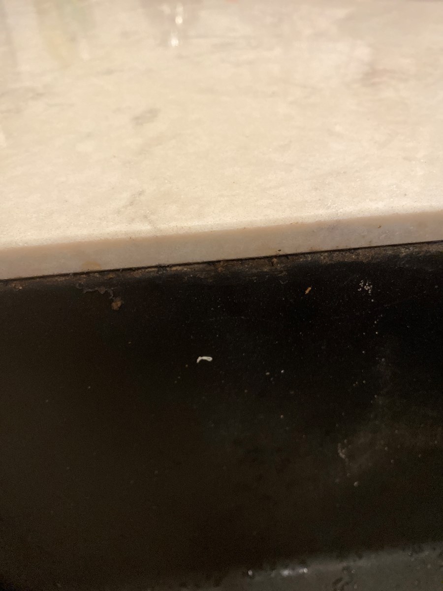

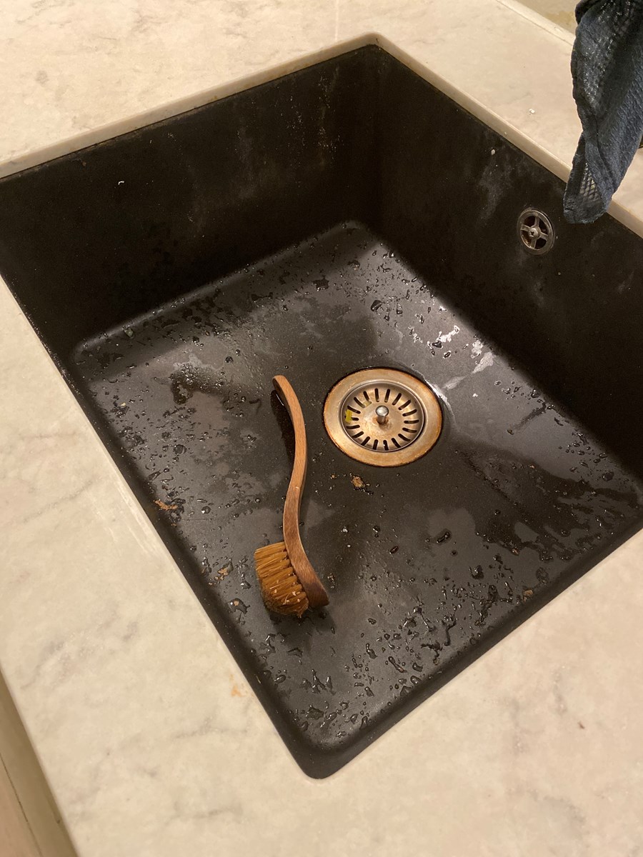

Jeg har et projekt som jeg har brug for hjælp med. Jeg skal skifte vasken i mit køkken, men det viser sig at være lettere sagt end gjort!
Den gamle vask er i sten og bordpladen er marmor. Det viser sig at den er fæstnet til marmorpladen med lim(silicone, tænker jeg)... Fra undersiden.. jeg har prøvet at skære den fri med en hobbykniv, men kommer ingen vegne..
Har I en anbefaling til metode? Vil helst ikke ødelægge marmor-pladen ....

Jeg hælder mod at få den skåret op. Har I en anbefaling til hvilket værktøj jeg skal have gang i?
Når du skriver " jeg prøvede her til aften" Så får jeg en fornemmelse af af at du har prøvet ret kort tid. Det skal nok op på over 100 grader på et meget stort område. Får du det i mindre stykker så kan man bedre koncntrere varmen og på den måde se fremskridt.
Det er nok lille vinkelsliber der skal bruges. Hvis vasken er af sten materiale så er det diamant klinger og er det af jern så er det metalklinger. Er du i tvivl så start ud med metal klinger de er ikke så dyre.
