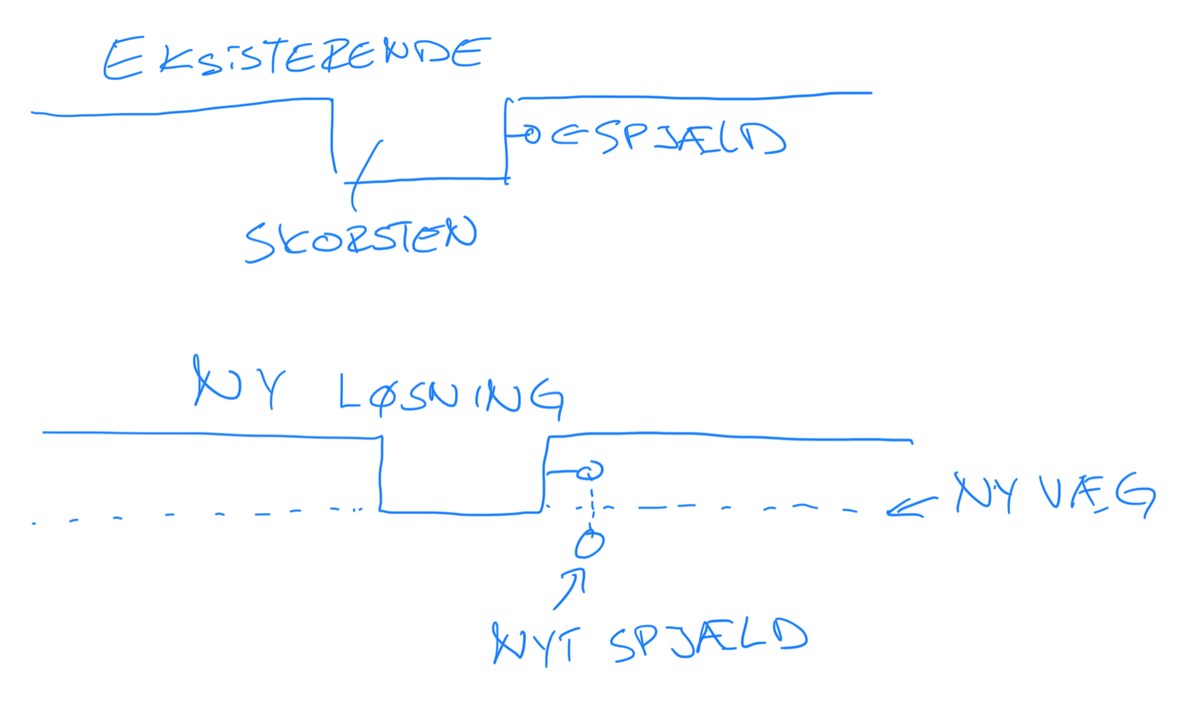

Jeg har en skorsten med indbygget spjæld, som jeg gerne vil kunne betjene fra en anden vinkel. “Armen” fra spjældet kommer ud af væggen på højre side af skorstenen, men jeg ville gerne bygge en ny væg, der dækker skorstenen og har derfor brug for på en eller anden måde kunne bøje “armen” 90 grader så jeg kan få et håndtag, der kan betjene spjældet på fladen af den nye væg. Jeg har i mit hoved, at der må være en eller anden form for led/ gear, der kan sættes på den nuværende spjæld-arm så jeg kan montere en ny arm, der drejer betjeningen 90 grader, men jeg kan ikke komme på hvad det hedder eller finde ud af hvor jeg skal lede. Er det nogen her, der har noget indsigt og kan sende mig den rigtige vej?
Mvh,
Henrik
Forsøg på at illustrere herunder

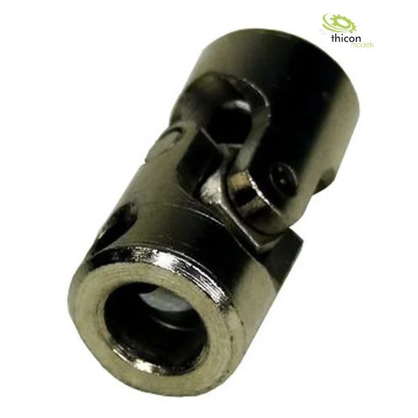

Ja mon ikke et kardanled eller to er vejen frem? eks som de her til en 6mm aksel. link
(kardanled fra et topnøglesæt kan nok også bruges)

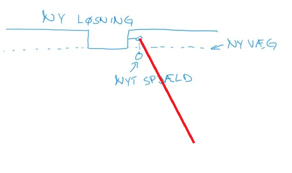

Kan du komme lidt ud i en vinkel, kan et kardan led gøre det..
