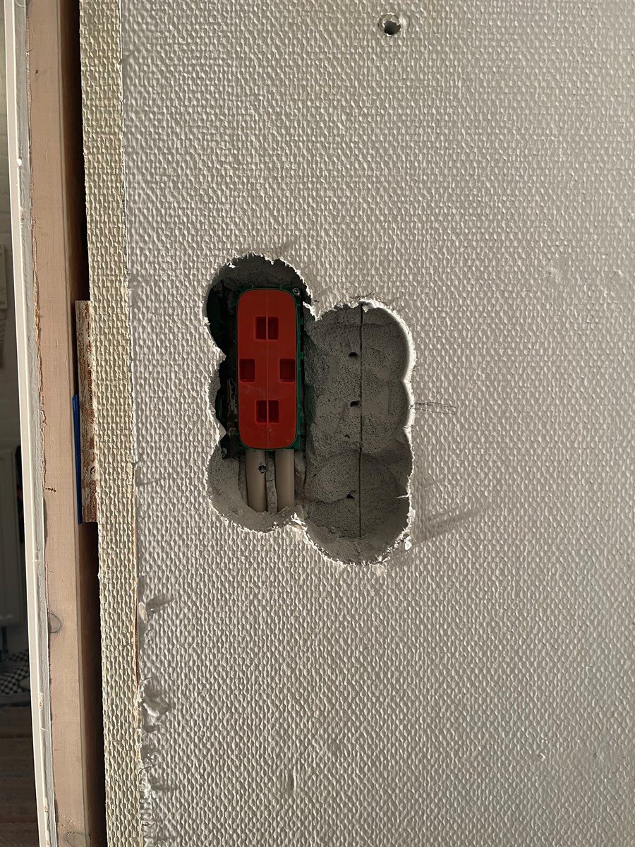

Vi har fået flyttet en stikkontakt, og nu er der et stort og smukt hul i væggen på badeværelset.
Hvad ville i bruge for at lappe det?

Hullet kan lukkes med mørtel med en lille smule cement i, der skal nyt væv på væggen eller spartles over det hele for at hullet bliver usynligt.
Dåsen skal iøvrigt føres med frem så den er plan med væggens overflade, ved ikke om der kan fås en afstandsprofil når den er tilbagelagt som her.
/BOFH
Vand hullet, træk dåsen frem til forkant væg og lav en blanding af mørtel og cement 8:1. stop noget mørtel ind bag dåsen og selvfølgelig rundt om den. Hullet ved siden af lukkes på lignende måde.
Det ser ud som om dåsen ikke er flyttet endnu men skal flyttes lidt til højre. Det ser ud som om installationen er lavet med plastrør. Det gør det sværere at lave den øvelse. Du skal have hugget mere frit, hvis dåsen skal flyttes mod højre.

Dåsen skal ikke flyttes til højre, men skal blive hvor den er lige nu. Elektrikeren lavede en fejl, hvilket selvfølgelig er virkelig irriterende.
Jeg er ikke selv elektriker, men det ser ud til at indmuringsdåsen sidder virkelig dybt, som du også siger, S. Fabrin. Næsten 2 cm. Kan det på nogen måde udlignes med en udligningsring, eller skal det laves om? Hvis det skal laves om, så må jeg klage..

Du skal bede elektrikeren om at lave det om så dåsen er monteret korrekt i i flugt med muren. Måske skal rørene hugges lidt mere fri. Der findes udligningsringe ​Pudsudligningsring​​​

 Tusind tak for hjælpen. Det prøver jeg i første omgang! :)
Jeg håbede det ville kunne løses med en pudsudligningsring.... øv...
Vil det være muligt at hugge lidt mere fri og selv trække dåsen frem? Nu når installationen er lavet med plastrør, så tænker jeg at rørene også skal rykkes frem - og skal hele installationen så ændres? Eller er der en snedig måde at rykke dåsen frem på og føre ledningerne igennem noget andet?

Jeg har jo netop givet et link til en pudsudligningsring, se det.
Hvis dåsen skal rykkes frem, skal rørene hugges fri på et stykke. Det medfører at dåsen kommer lidt længere ned, en 4 - 5 mm. Der er ingen snedig måde til at føre rørene på anden måde end, hvor de bliver ført ind nu.
