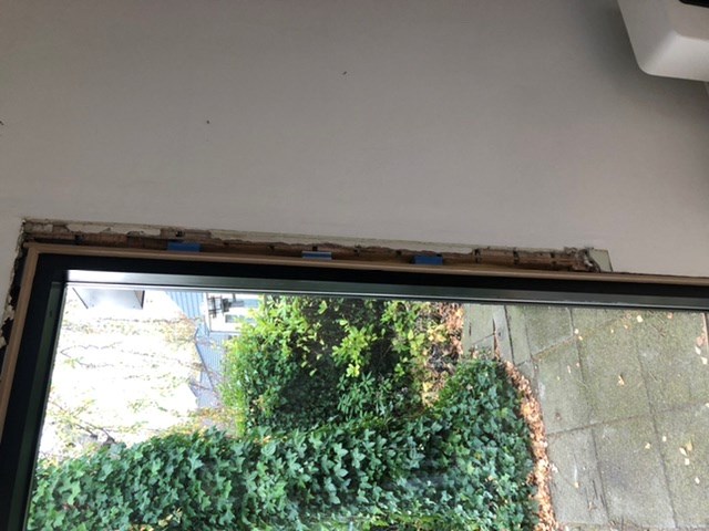

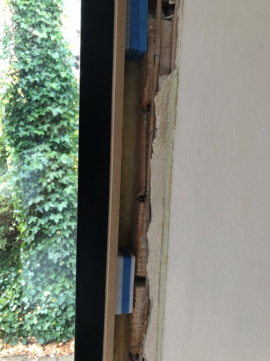

Jeg har netop fået lavet et nyt flot vindue og har dette store hul hele vejen rundt som skal pudse op.
Så spørgsmålet er om jeg blot kan fyrer tørbeton derind og spartle op? Eller er det noget jeg skal tænke over?

Dine billeder tyder på at det drejer sig om en bræddevæg beklædt med rør. Til det ville jeg bruge en pudsemørtel og bestemt ikke tørbeton.
Ok super tak for svar.
Er der nogen idé i at fylde hullet op med noget inden pudsemørtel? Fx sted, murbrokker etc?
Du kunne fylde noget af mellemrummene op med noget glasuld eller Rockwool, altså noget der ligner det der stoppet med udvendig fra.
