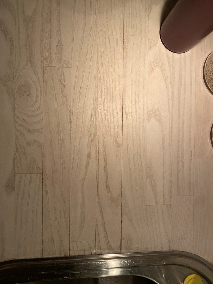

Reperation af sprækker i træbordplade ved køkkenvask
Se vedlagte foto.
Der er sprækker i træbordpladen ved køkkenvask fordi der har været sjusket med at tørre vand op. Selv om bordet nu tørres af, når der kommer vand på, så trænger vandet ned i de eksisterende sprækker, hvorved skaden forværres.
Hvad kan jeg gøre for at udbedre skaden og i det mindste forhindre at situationen forværres. Jeg vil helst undgå at skulle skifte bordpladen.
Håber at nogen har erfaring med dette og et bud på en løsning ?
På forhånd tusind tak,
Mvh
Simon
Slib bordpladen, saml støvet op og bland det sammen med trælim til du får en pasta der kan spartles ned i revnerne.
Tryk det godt ned, og slib efter når det er hærdet.
Giv hele bordpladen olie beregnet til køkkenbord.
Dagen efter gives en gang mere, og det samme et par dage efter.
Slut færdig
Elektronikteknikeren
Det er ikke alene sjusk med vand. Endetræet hvor vasken er monteret er heller ikke beskyttet godt nok. Har du mulighed for at afmonterer vasken og forsegle endestykket med vandfast lim (almindelig hvid vandfast PVA trælim) hvorefter vasken genmonteres, har du gode muligheder for at stoppe revnedannelsen.
Oliebehandling af køkkenborde i træ bør gentages et par gange om året.
