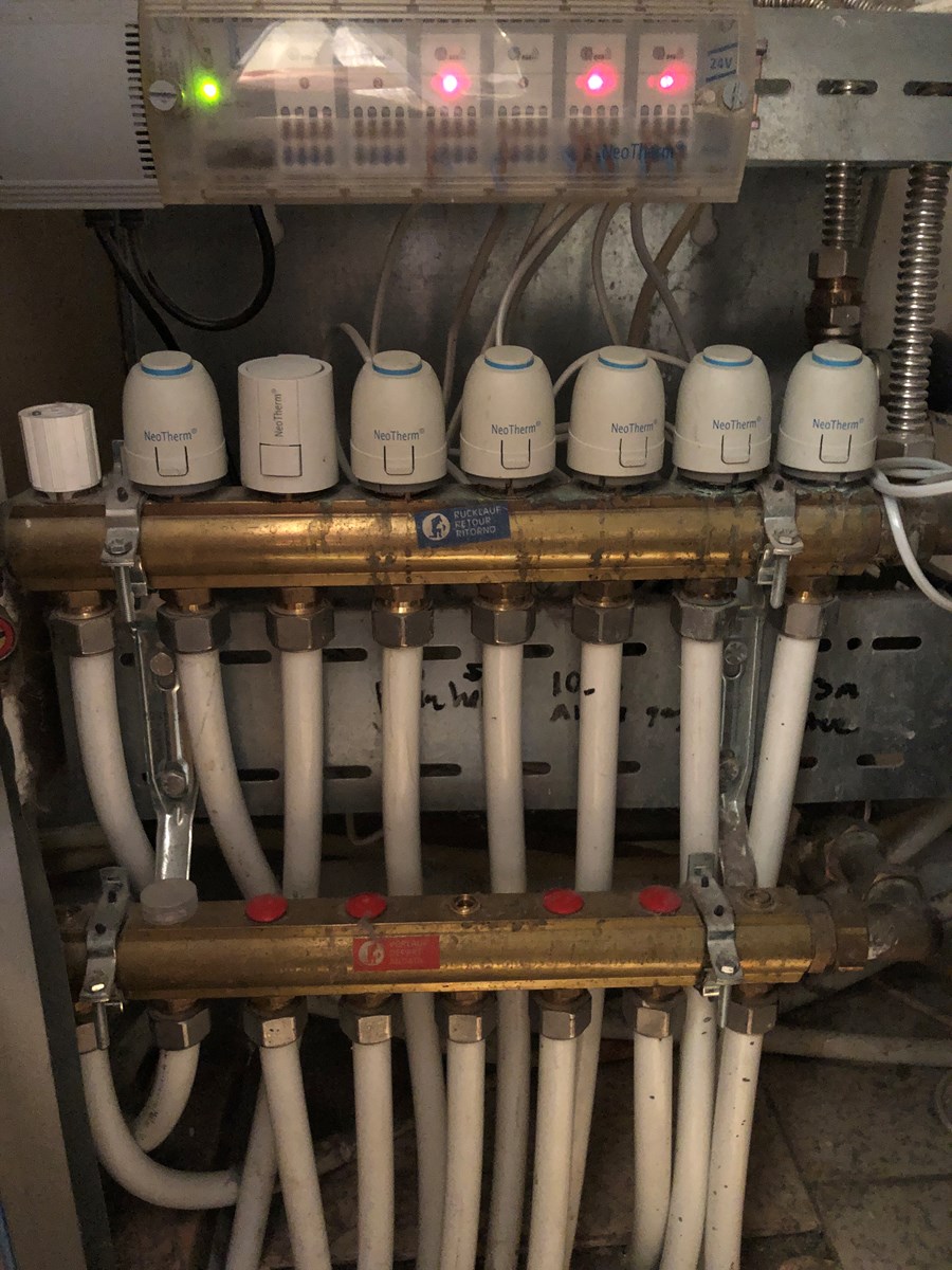

Lige nu er alle rør kolde inklusive rør mellem gasfyr og gulvvarme anlæg. Dette selvom alle kredse kalder på varmt vand og er åbne.  Se billede (ok der er en der ikke gør for den er lige ved fyret og tror de er varmt nok).

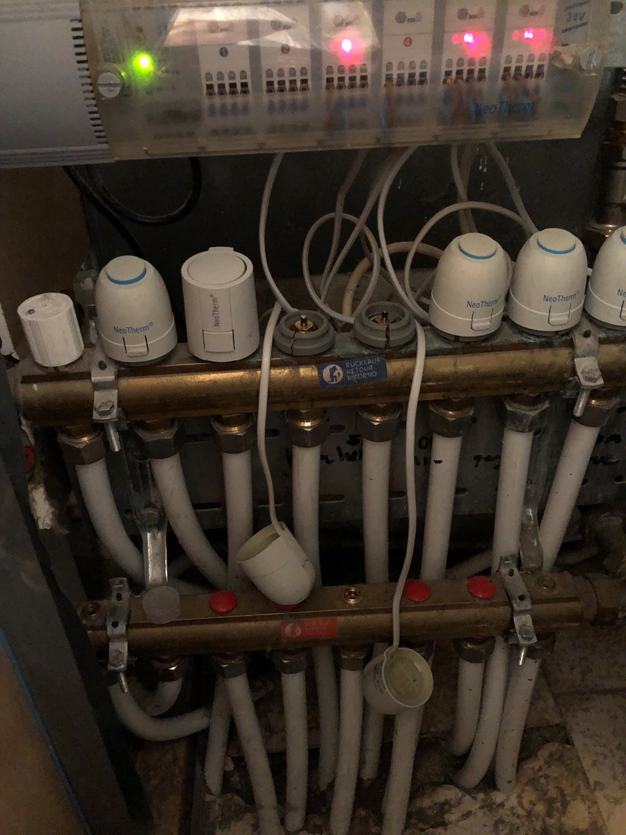

Det blev rigtig nok både koldt og varmt igen indenfor 10 min.
Jeg pillede termostaterne af, af to kredse og den ene bliver varm ved varmt fremløb fra fyr.
Det andet (som jeg gætter på er problemet) bliver ikke.
Se billede - og jeg har ikke pillet ved indreguleringen selvom hatten er af' - ville bare kigge.
