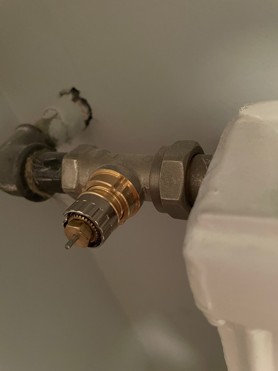

I forbindelse med overtagelse af hus har vi fået udskiftet en gammel varmvandsbeholder til varmeveksler. Derudover har vi fået monteret to nye radiatorer i opgangen samt fået skiftet ventiler (Ra-U) og termostater på yderligere tre radiatorer på første sal, og det er alle disse fem radiatorer som ikke varmer nok. Selvom radiatorerne bliver varme, varmer de ikke nok. Når termostaten (monteret på fremløb) står på 3, kan jeg opnå omkring 17 grader, og 21 grader hvis termostaten skrues på maks
Radiatorerne har været udluftet. Fjernvarmemåler viser 70 grader på fremløb og 30 grader på returløb. Øvrige radiatorer i kælder og stue fungerer. Desuden fungerer gulvvarmen i badeværelset på 1. sal (termostat monteret på retur).
Hvad kan være galt?
Har desuden forsøgt at justere forudindstillingen på ventilen, men jeg kan ikke få lov til at dreje metalbåndet, jeg kan kunne løfte det op (se billede).
Problemet er løst. Det var forudindstillingen på de nye ventiler, som var sat for lavt.
