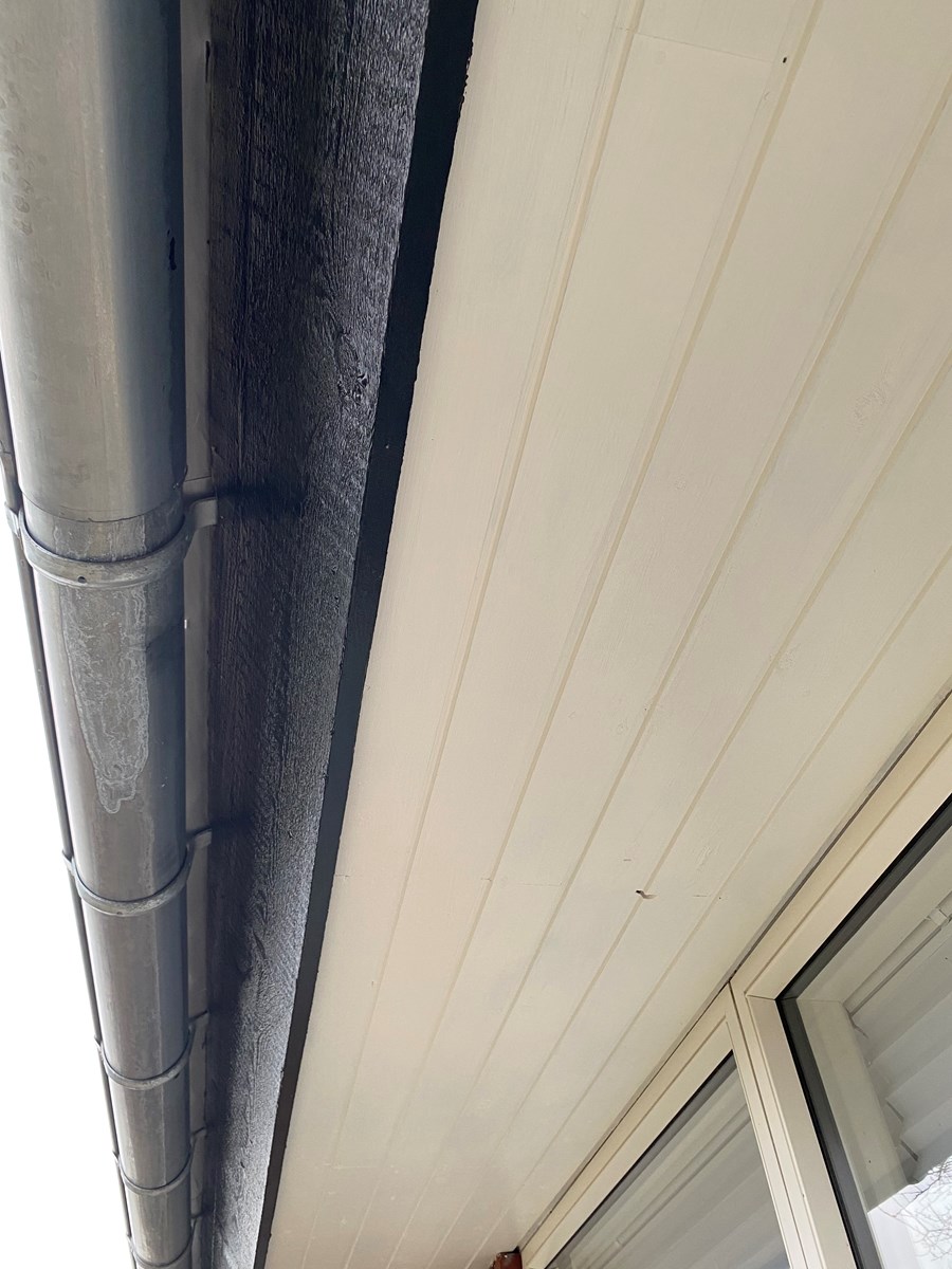

Lave spots i eksisterende udhæng
Jeg har et hus, hvor er intet lys er i udhænget. Mit spørgsmål er, hvordan man helt lav praktisk vil kunne trække kabler i udhænget til spots uden at fjerne udhænget. Jeg vil også have fat i en elektriker, til at lave el arbejdet. Men jeg er simpelthen ikke sikker på, at det kan lade sig gøre, uden at skulle pille udhænget ned🤔
Kan nogen af jer forklarer mig, hvordan det kan løses

det kommer meget an på hvordan udhænget er lavet
Lad os se et billede af udhænget, måske kan der fiskes mellem hullerne til spotsene.
Når du finder ud af, hvor spotsene skal være borer du hullerne. Undersøg, hvor spærene er, så der ikke skal være et spot lige under et spær. Derefter kan du måske fiske kabel mellem hullerne. Ellers må du ud under taget eller løsne nederste tagplade.
