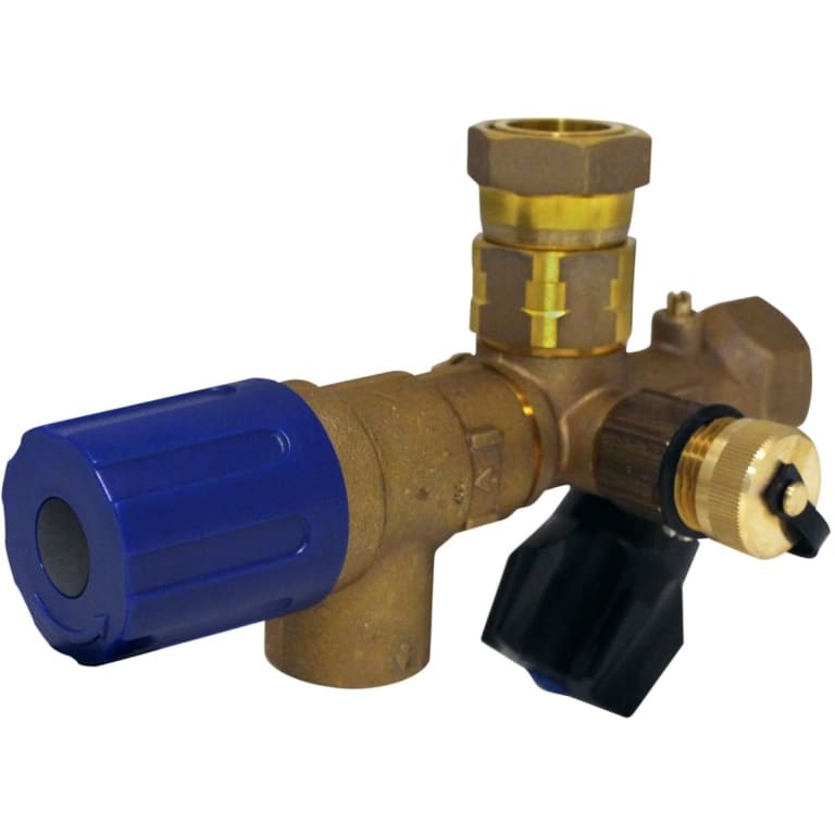

Det er sikkert kontraventilen i sikkerhedsaggregatet der er kalket til. Prøv lige at tage et billede af din ventil så vi kan se den.
Det er en Frese. Sådan en her.https://www.dba.dk/sikkerhedsaggregat-frese/id-1075462523/
https://www.billigvvs.dk/frese-sikkerhedsaggregat-dn20-10-bar-2275761
https://www.vvsnetto.dk/wp-content/uploads/2014/08/Sikkerhedsaggregat-DN20_MAN.pdf
Jeg er ikke tilbøjelig til at pille før jeg har fanget hvordan den virker, så måske vi skulle tale om det først?
#1 Den sidder på den kolde side (tilgangen) til VV beholderen. Jeg forstår at den beskytter mod overtryk, når vandet varmer op og udvidder sig. Når det gør dét åbner overtryksventilen og en kontraventil beskytter mod returløb? Ikke?
#2 Det eneste jeg har prøvet et at åbne overtryksventilen (det blå håndtag), så koldt vand løber igennem og i afløbet.
Der er fint tryk på afløbet, så jeg tror ikke det er kontraventilen derer kalket til. ??

Det er typisk kontraventilen det er galt med. Det er plastgrebet på undersiden du skal have fat i. Nogle gange hjælper det at lukke og åbne ventilen nogle gange.
Du kan skille det ad ved at pille den lille plastprop ud, som sidder i enden af plastgrebet. Inde bag proppen sidder en lille skrue som du skal skrue ud. Derefter kan plastgrebet afmonteres. Med en skruenøgle kan du så afmontere selve ventilen. Husk at lukke for hovedventilen ved vandmåleren og tappe vandet af vandvarmeren først.
Selve ventilen kan så afkalkes i f.eks. citronsyre. Efter afkalkningen bør de bevægelige dele smøres med hanefedt.
En anden løsning er blot at købe en ny ventil og så skifte den. Det er langt mere enkelt end at udskifte hele sikkerhedsaggregatet.

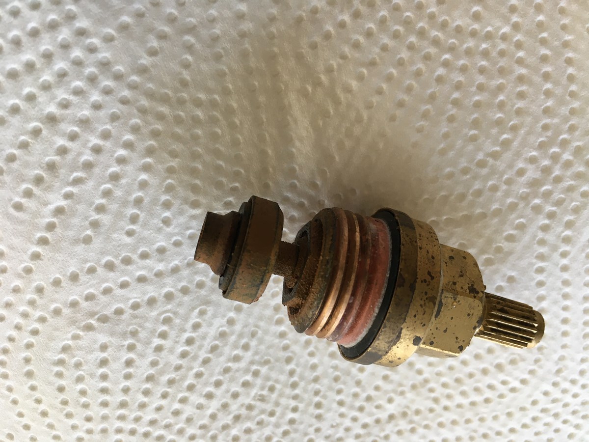

Lige et foto af afspærringsventil med konfraventil.

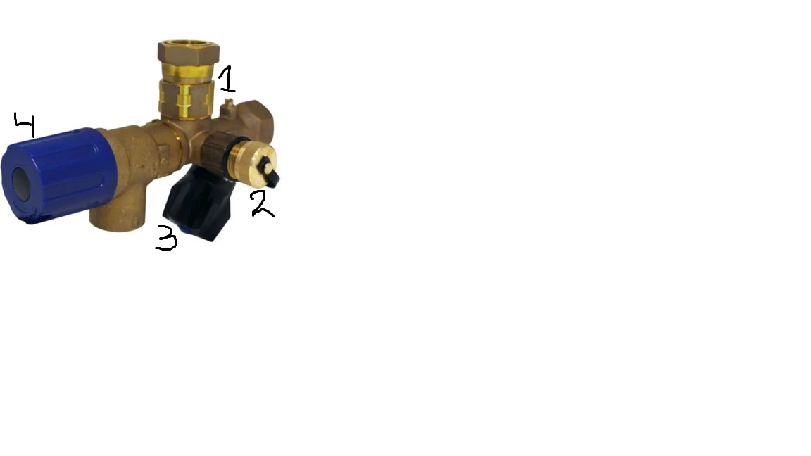

Jep, tak :-) men for lige at være sikker på at vi taler om det samme:
#1 Inspektionsventil til kontrol af kontravntil (iflg manual). Det er Den jeg spørger til.- "tutten" :-)
#2 Aftapningshane
#3 Stophane m. kontraventil
#4 Overtryksventil
Hvad er det lige præcis #1 gør?

Jeg er ikke sikker på hvordan dit sikkerhedsaggregat er konstrueret. Min beskrivelse gælder ældre sikkerhedsaggregater.
På dit aggregat er “tutten” - nr “1” en inspektionsskrue til at kontrollere kontraventilens funktion. Man skal blot lukke afspærringsventilen nr. “3”, derefter fjernes skruen nr. “1”. Så må der kun komme få dråber vand ud. Kommer der mere vand ud, så er kontraventilen defekt. Dette må betyde at kontraventilen ikke kan være sammenbygget med afspærringsventilen, men må sidde længere inde i sikkerhedsaggregatet.
Jeg ville nok købe et komplet sikkerhedsaggregat, og så udskifte det hele.
Du har ganske ret. Gik en tur i Bauhaus og kan se at kontraventilen er separat og sidder efter stophanen. Det er ikke andet en en lille plastikdims der sidder med en clips. Det virker Helt tosset at skifte det hele hvis det virkelig er rigtigt at det er den der er årsagen til lavt vand tryk. Hvis man kan få den i løs vægt burde det ikke være den store kunst at skifte den. Måske man bare kunne pille den ud og rense den.
Ellers koster hele aggragatet 428,-. Det kunne betale sig at købe det og bare bruge den ene del.
