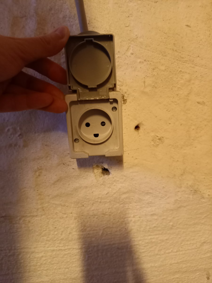

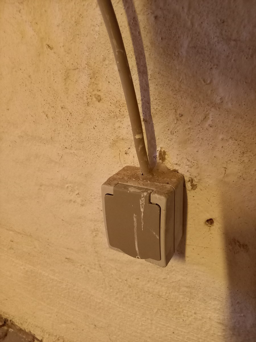

Her er et par billeder af en af stikkontakterne.
Jeg har ikke tænkt over det før, men nu hvor jeg ser billedet af boksen lige forfra, så kan jeg godt få et indtryk af, at de der to skruer, som sidder i øverste højre og nederste venstre hjørne, matcher de huller der er i væggen lige ved siden af - som om man har prøvet at sætte den det andet sted først, og så var der noget i vejen i væggen. Og i så fald kan den jo nok skrues af der. Meeen boksen hænger måske også sammen med samme skruer.
Ud over at installationen bærer tydelig præg af at være en gds installation, så er de skruer, du kan se under låget, skruerne, som holder stikkontakten fast til underlaget. Når du har løsnet de to skruer, kan du tage stikkontakten ud af underlaget og skrue underlaget fri af muren. Underlaget kan derefter flyttes til et nyt sted, skrues fast i de ny huller og stikkontakten monteres igen. Du løsner lige stikkontakten, så kan du se, hvordan det er opbygget. Gør kablet fast så det ikke ligner en gds installation alt for meget. Egentlig er det autorisationskrævende arbejde, men du laver det sikkert selv alligevel.
Tak for beskrivelsen! Det lyder jo umiddelbart som noget, jeg godt kan gøre på en forsvarlig måde - ikke mindst fordi jeg åbenbart ikke vil installere den mindre lovligt, end den allerede er :)
Skal jeg tage forholdsregler mht. en ny placering? Må jeg fx skrue den fast i træ eller gips? Må jeg gemme ledningen væk, eller skal den helst være synlig (og så hæftet lidt mere fast på væggen end nu)?
Du må skrue underlaget fast, hvor du finder det mest formålstjenligt uden at tage hensyn til underlaget. Kablet må også skjules bag eller i en væg.
