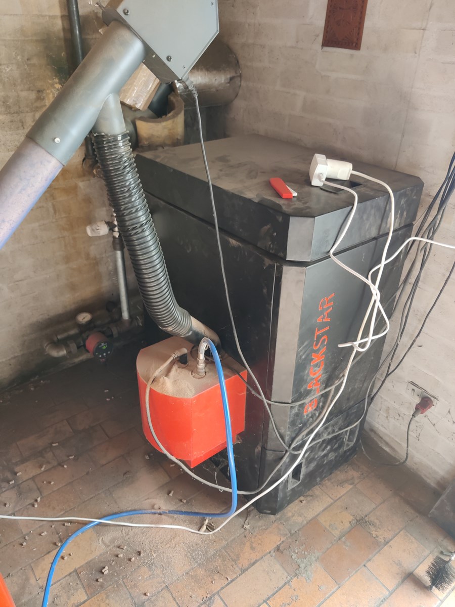

Vi har netop overtaget en landejendom, hvor der er installeret et Scotte black star pillefyr.

Når du lufter radiatorerne ud, kommer der så vand ud til sidst? Har du ikke et billede af fyret, for det lyder mærkeligt, at der ikke skulle være et manometer, som viser trykket i systemet.

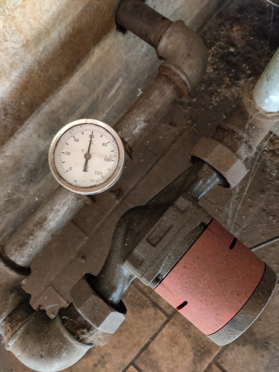

Ja der kommer vand ud af alle radiatorerne til sidst ved udluftning.
Her et par billeder af fyret.
Du kan finde ud af om dit system er lukket ved at se, om der er en  trykekspansionsbeholder. Det er en rød rund beholder. Hvis du der i mod har en beholder med et rør ud gennem taget over loftet, har du et åbent system.
Prøv at kigge oppe på loftet, om der sidder en beholder med nogle rørforbindelser oppe over værelserne.
