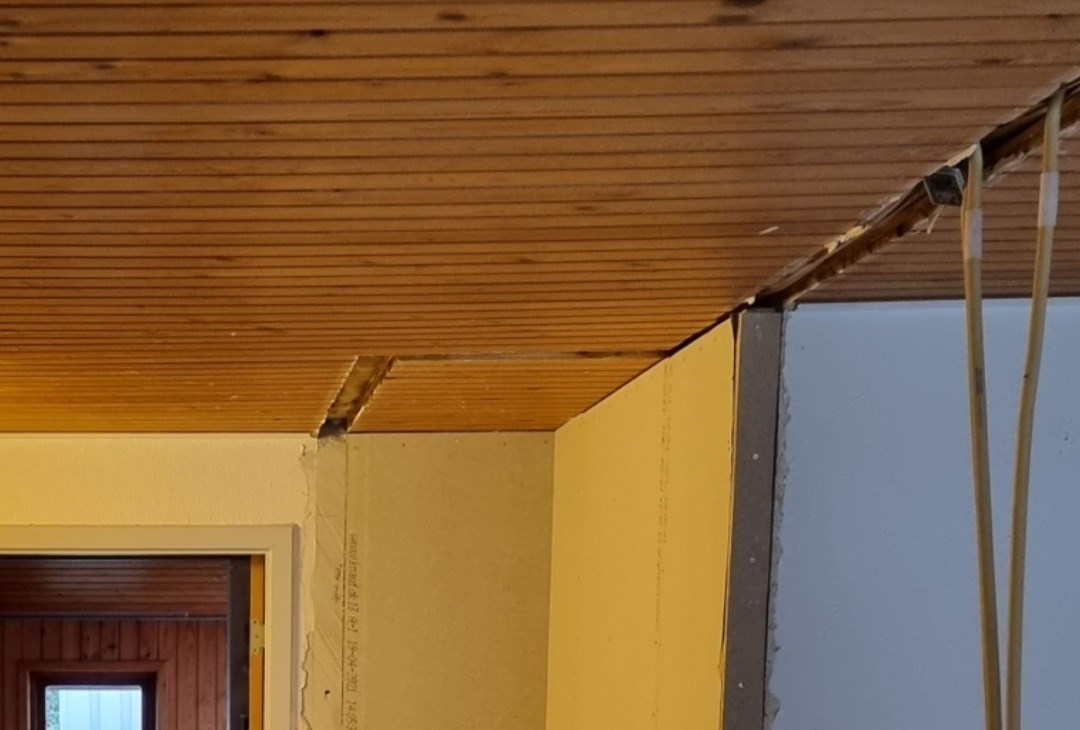

Vi har revet væg ned og bygget ny.
Nu står vi med en flot revne i loftet, på ca. 10 cm. i bredden, både på langs og på tværs.
Vi gad godt have gode idéer til at få det dækket af.
Jeg har selv overvejet en form for bjælke,
F.eks. en 120x120 mm stolpe/bjælke  hvor jeg skærer et hak på langs, så det passer op i revnen. Altså et slags T, vendt på hovedet. Tænker man kunne få en illusion af en loftbjælke.
Men andre gode forslag vil taknemmeligt modtages 🙂
Som jeg forstår din løsning, så vil bjælken komme udenpå - under - loftbrædderne - hvilket ikke er så pænt, for du får en masse skyggehuller, som ødelægger illusionen af bjælke. DIn løsning forudsætter også at du kan finde en bjælke som er 100% lige.
Jeg ville skrue to stykker træ fast lodret i hullet mod loftbrædderne/- en i hver side (som evt er malet først), og så skrue et bræt vandret fast mod disse - så du laver et U. Det kan være du skal sætte nogle klodser op først, til at sikre at brædderne er lodrette, hvis ikke du umiddelbart kan få fat i i reglarne. Det vandrette bræt skruer du fast i den ene side, og så trækker du en streg langs den anden side. skruer ned igen og skærer til. Lidt pudsning og trælim, så har du en "bjælke".
Mvh Troels
 Jeg har slet ikke set at du havde svaret.
Det var et godt forslag. Det vil jeg lege lidt med. Tak 🙂
Den metode er velkendt som en "snyde bjælke" Det virker godt på det lange stykke, når dine elrør er fjernet
Men på det lille vinkelstykker vil det se ret akavet ud.
Jeg ville helt klart sætte nyt loft op. Det er nok næsten lige så nemt. Hvidludet rustikloft fås nok til 130-140 kr./m2
