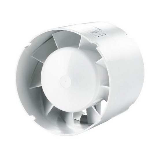

Kig efter en rørventilator. Den sidder inde i selve røret, så den kan sidde inde i muren. De fås både i plast og metal
Kanalventilator eller extern emhættemotor til vægmontage - Thermex er gode i begge kategorier.

Fedt! Tak for de gode råd. Kanalventilator lyder som vejen frem - emhættemotor er nok lige i overkanten og også markant dyrere.
Jeg skal lige hjem og måle diameteren, men lige for at være sikker: Der står f.eks. ø100 mm på kanalventilatorerne, men er den reelt nogle millimeter mindre, så den kan være inde i et eksisterende f.eks. ø100mm rør?
Duka skriver: "Ventilatoren kan sættes direkte ind imellem to plastventilationsrør"
Det lyder som om man ikke kan have et helt, gennemgående rør gennem væggen?
Mvh. AllanE
Du sætter den mellem to stykker rør, med en muffe i hver side
Det giver mening...men øv! Jeg håbede at man kunne skubbe den ind i det eksisterende rør. Det nuværende rør er fuget fast, så det er ikke helt så nemt.
Mvh. AllanE
Skær røret op, evt skær et par cm ud, så skulle det være til at få ud med lidt vold ;) Og så et nyt sæt i. Det er sjældent nemt når man skal have sådan noget nyt, men du vil være tilfreds bagefter

Beklager bibihest, men nej, efter min mening sætter du den som det inderste eller yderste rør. Du sparer et adapterrør og forenkler ledningsføringen.
Lad mig gerne vide hvad begrundelsen for at sætte den midt i muren skulle være? Pft
JohnLarsen skrev den 04-11-2021 22:13:05
Jamen beklager da... Der er ikke nogen begrundelse andet end hvis man gør det på den måde som Duka beskrive "Ventilatoren kan sættes direkte ind imellem to plastventilationsrør", men selvfølgelig kan man også sætte den i den ene ende.
