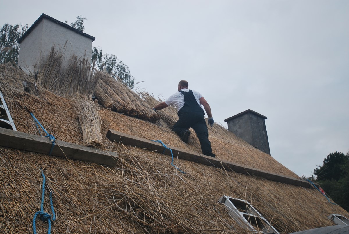

Det så jeg sidst da polske tækkemænd udkonkurrerede danske tækkemænd. Dem der blev tilbage strammede ballerne og i dag leverer de et produkt der har udkonkurrerede de polske på både pris og kvalitet hvor de stadig kan have en fornuftig forretning.
Senest fik jeg tækket vestsiden og resultatet er langt bedre end de tidligere tækkearbejder jeg har været involveret i.
