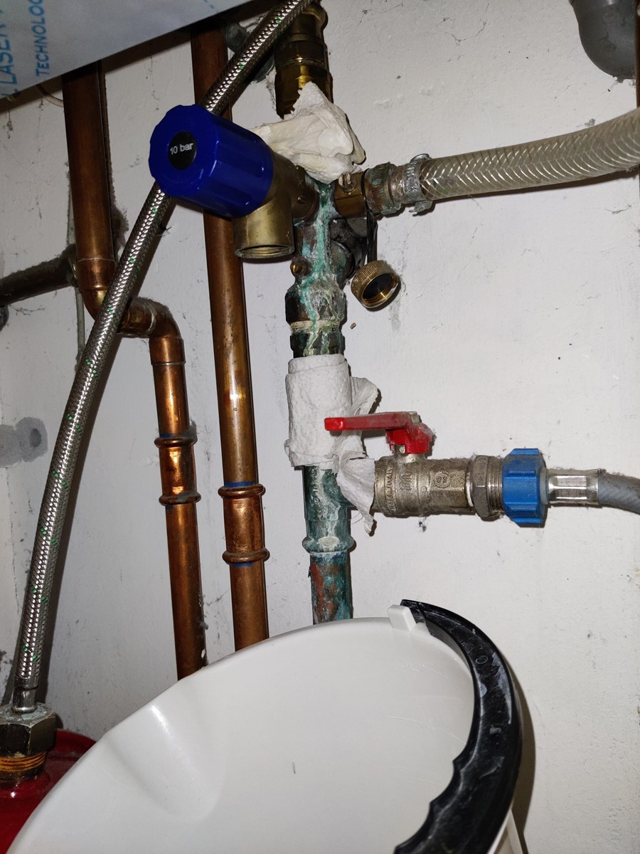

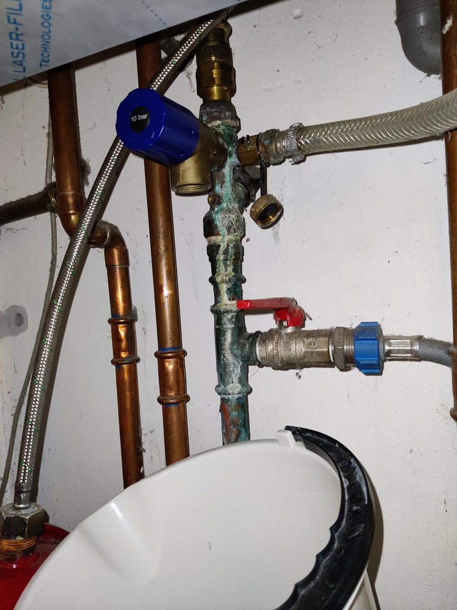

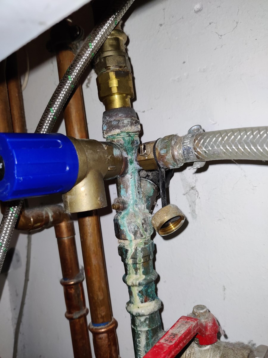

Et vandrør under gasfyret i vores nye hus har løbet i lang tid.
Desuden drypper hanen, som det blå håndtag burde afbryde, når vi har det varme vand tændt i længere tid af gangen.
Jeg har forsøgt at stramme leddene med værktøj uden succes.
Nogle råd?
evt. start med at fjerne de plastslanger, næppe autoriseret og ring Vvs.
mit råd. Tilkald en vvs’er
Det blå håndtag som du kalder en hane, er en sikkerhedsventil og den skal netop dryppe når trykket overstiger 10 var. Det bør dog være  ført til afløb.
utætheden er nok en Connex der ikke har været spændt nok. Men det vand der har sivet har formegentligt slidt fittingen som derfor skal skiftes.  Det vil nok være en svær opgave for gds, da nedre rør er presset sammen.
Det fikser jeg...
elmichael skrev den 03-11-2021 21:38:27
Tak for rådet! Kunne det være en ide selv at slukke for vandet, afmontere Conex'en og rense den i noget eddike eller brun sæbe?
Tænkte også på en lappeløsning med selvvulkaniserende tape.
nej lad vær, kan skabe enorm vandskade.
