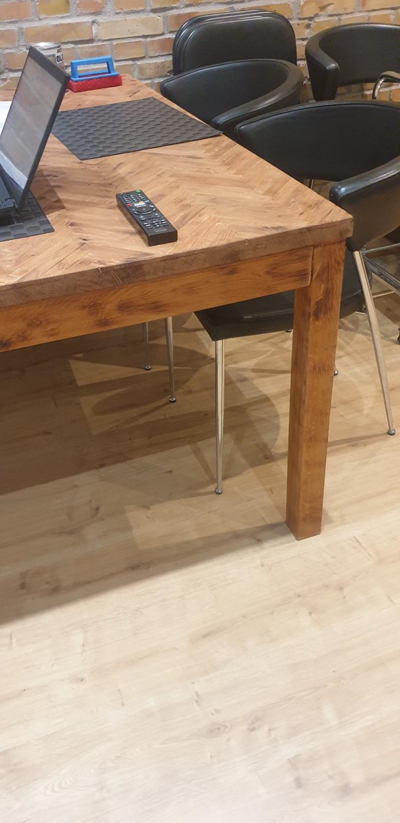

Renovering af spisebord
Spørgsmål:
1. Hvilken træsort er bordet lavet af
2. Hvilken overfladebehandling har det fået, hvis nogen
3. Hvordan tages der bedst hånd om knasthuller og mindre sprækker
4. Mit indtryk er at bordet er ubehandlet. Hvis bordpladen ønskes behandlet, evt. med sort eller naturolie, vil man da normalt anbefale at resten af bordet også behandles, for at undgå farve/nuance-forskelle?
5. Hvad ville du selv gøre ved det, hvis du følte dig en smule doven? Slibe bordplade med excenter-sliber og give den et par gange naturolie?

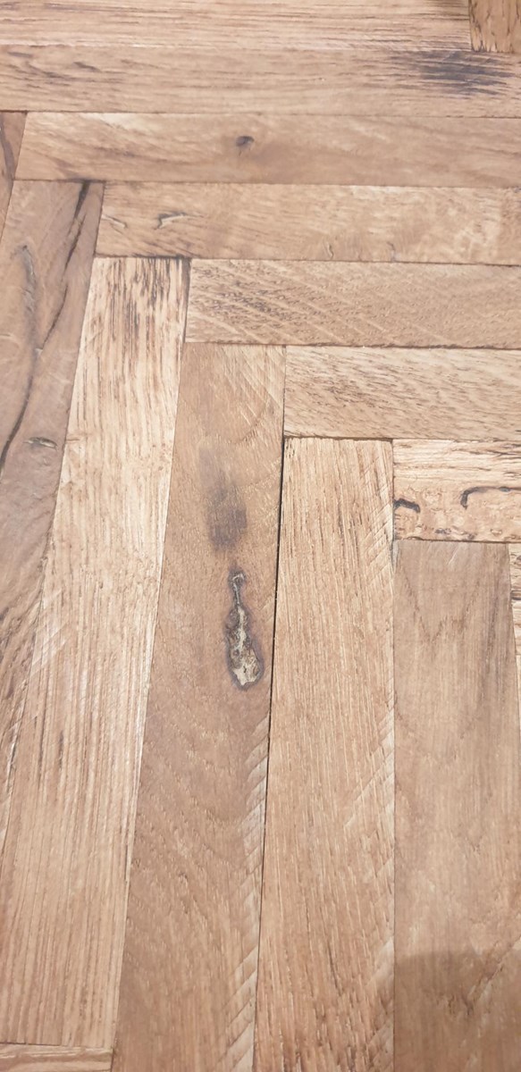

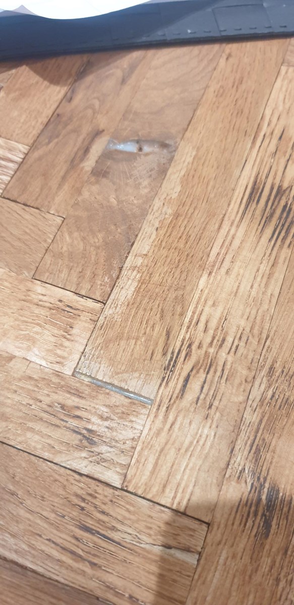

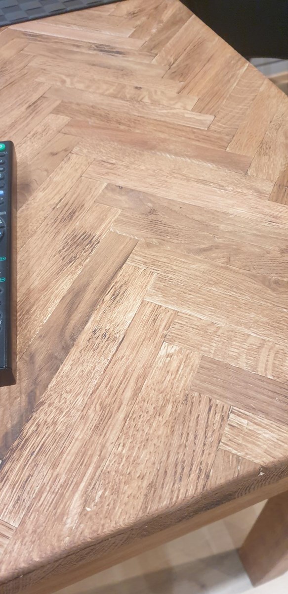

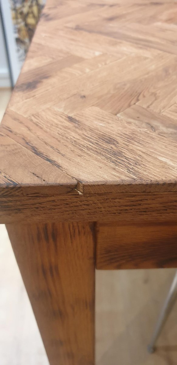

Jeg har et spisebord der er et gammelt spisebord der er fixet op med noget der skulle være ege-stave i sildebens-mønster. Overfladen er ikke slebet ned efter træstykkerne er limet på, og der er mindre knasthuller og revner mellem stavene der skal fyldes ud med noget.
På trods af at det er en professionel til bord-renovering der på baggrund af billeder har udtalt at det ligner eg er jeg ikke overbevist.Jeg synes det er for rødt til at ligne eg.
Har du andre forslag/input til projektet tager jeg meget gerne imod.
Planlægning er den ene halvdel af arbejdet og godt værktøj den anden, så jeg sætter mig bare her og glæder mig til det er færdigt.
Synes da ellers det ser fint ud, men hvis en alm vask ikke kan gøre det / skal genopfriskes.
Så jad en trekant-sliper/rystepudser. og en god lak.
Men vær beredt, for der virker jo let bare lige at køre over overfalden på en halv time, men du skal ind i ALLE krummelurer også på benene, ellers kommer det til at se "halvfærdigt ud" og dermed værre end det er nu.
Regn derfor med mindst en hel weekend til "projektet". God fornøjelse, og vælg gerne en weekend hvor dine naboer ikke er hjemme hvis du har nogen tæt på (da det larmer).
