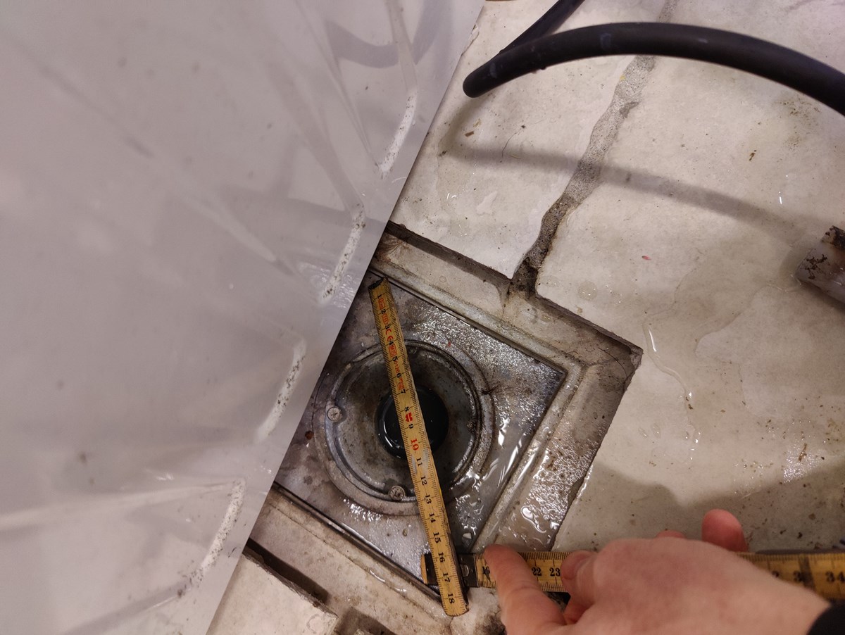

Jeg er ved at sætte en "backup" vaskemaskine op i vores kælder   . Vi har et afløb i gulvet med en rist, se billede .
Hvordan ville i andre tilkoble afløbet fra vaskemaskinen til sådan en rist?

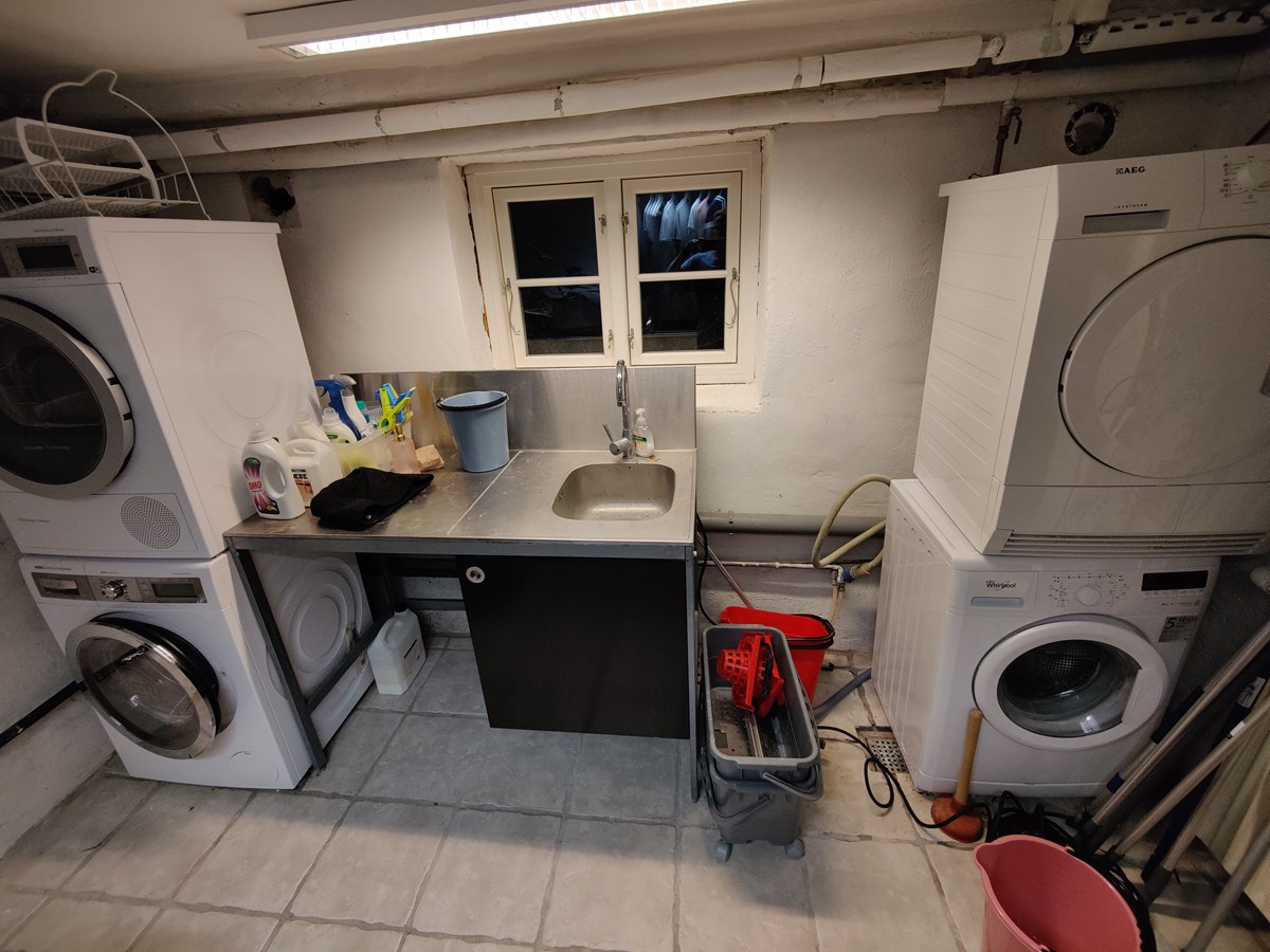

Det var ikke en dårlig tanke, men den anden maskine står i den anden ende af rummet.
prøv at tage et billede af rummet.
Det kommer her. I ignorerer bare alt rodet :D

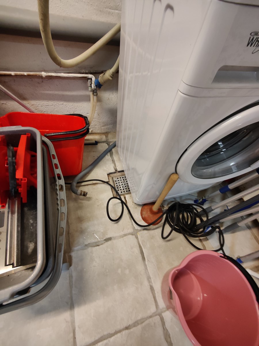

Jeg ville nok skrue 2 rørbærere på maskinen og sætte et stykke grå pvc på, som slangen så bare puttes ned i. Så kan du justere højden på røret ift afløbet, og har mulighed for hæve røret hvis du skal rense vandlås.
Eller sætte røret skråt og afslutte med en bøjning var også en mulighed.
