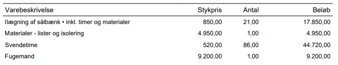

Jeg har fået tilbud på udskiftning af 17 vindueselementer. Der er i tilbuddet budgetteret med 5 timer pr vindue, hvilket lyder af meget.
Vi snakker blandet højt stueplan og kælder over terræn.
Det er ikke inkluderet hverken fugearbejde eller sålbænk. Det er der givet særskilt tilbud på.
Lyder det rigtigt eller som om der er skruet op for timetallet?

Tømren oplyser selv, at det i gennemsnit tager 2 mand cirka 2½ time at udtage vindue og montere det nye. Herunder er der inkluderet isolering og umiddelbart også indvendig afslutning med lister.
Rammer vi så et tilbud, der ser realistisk ud?
