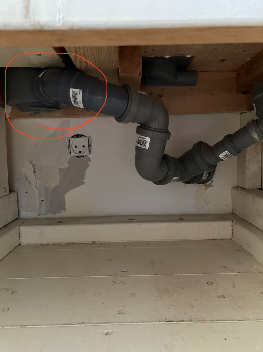

Jeg har lige fået leveret en ny kombineret vaske/tørremaskine fra Power. Ved afmontering af den gamle vaskemaskine fortæller han, at han ikke må montere den nye (og heller ikke tilbagesætte den afmonterede), fordi han kan se vand i afløbet (billede 1).
Hvis det er en lovlig installation, monterer jeg det gerne selv… men kan I gøre mig klogere på, hvad det ulovlige er? Troede blot det fungerede som en vandlås…

Edit: vaskemaskinen står på en sokkel,  hvis det gør nogen ændring.
Virkede afløbet fra den gamle vaskemaskine? Hvis du svarer ja til det, så monterer du den ny vaskemaskine. Det er ikke til se, hvordan den gamle maskine var tilkoblet, så måske er der en vandlås på røret.
Stikkontakten er ikke lovlig, der mangler en ramme til at dække hullet. Sådan en kan du købe i et byggemarked. Ud fra dåsen ser det ud til at kontakten sidder i en gipsvæg.
