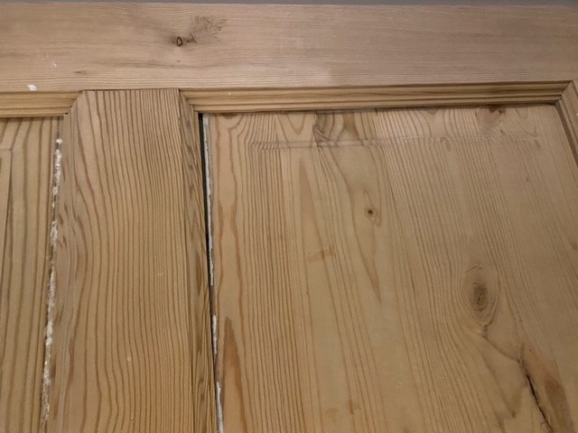

Den tidligere ejer afsyrede de gamle døre - flere af spejlene har sat sig, så der nu er mellemrum.
Hvordan fixer man det bedst muligt. Trælim - eller skal de kunne bevæge sig frit
Mvh Troels
Træ bliver smallere, når det bliver tørt. De må ikke limes, da de så i stedet vil sprække eller skubbe dørens samlinger fra hinanden. De skal kunne bevæge sig - for de vil bevæge sig.
Hvis det sidder løst nu, kan du prøve at skubbe/banke det lidt mod venstre for at dække sprækkenog så give det en usel lille dykker for at holde den fra at falde tilbage ned og mod højre igen.
Og fjern da lige den resterende maling, der er blevet synlig nu ;)
