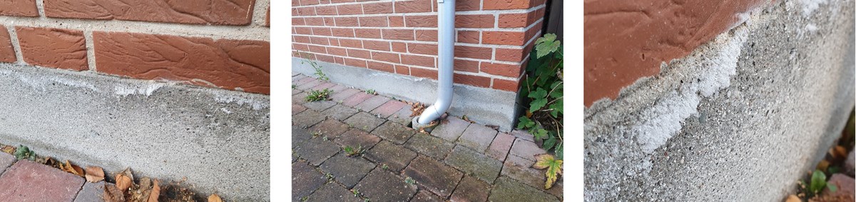

Som rimelig ny husejer af et hus fra 1960, har jeg gået en runde og tjekket husets sokkel.
Jeg stødte på følgende vækst på soklen. Er der nogen som ved hvad det er?

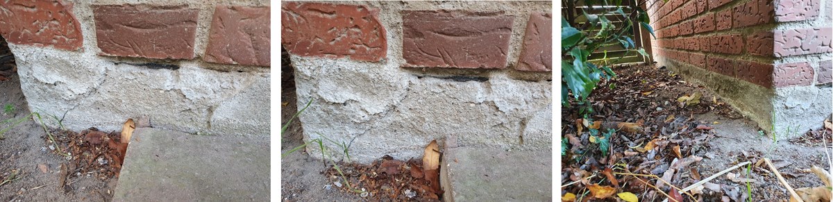

Derudover var en del af pudsen faldet af ud for badeværelset og man kunne se en form for membran. Der var også en en skrå revne i pudsen. Er dette noget en amatør kan pudse op selv med noget reparationsmørtel, eller er det mere fornuftigt at få en murer ud?
På forhånd tak!
Det ligner umiddelbart saltudtræk - det er ikke så farligt - det er en indikation på, at din sokkel trækker en del vand op, som så fordamper og trækker salte med ud. Det er positivt at det sker der, og ikke i dine mursten. Der er, som du selv er inde på, en membran mellem soklen og murstenene, som beskytter muren mod opstigende fugt.
Du burde rimeligt let kunne pudse soklen op igen. Grav evt. lidt ned, så du får mere sokkel fri. Generelt ligner det et sted, hvor der er meget fugt og begrænset sol. Overvej om du kan gøre noget ved det.
- Du må IKKE male din sokkel. Den skal kunne komme af med fugten bedst muligt.
- Du har en del saltudtræk ved dit nedløbsrør - få det tjekket, om afløbet er utæt
Mvh Troels
