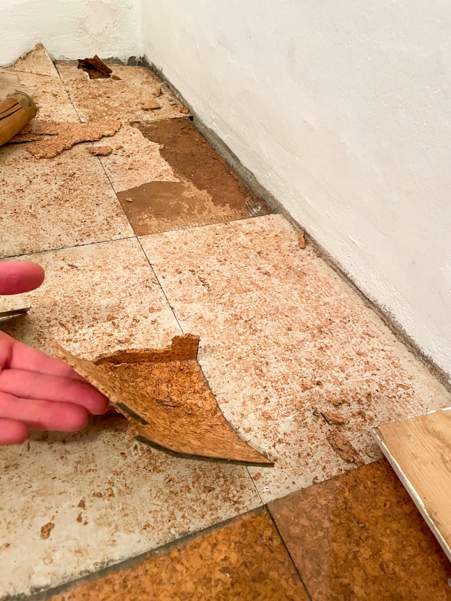

Hej alle. Findes der nogle gode tips eller særlige fremgangsmåder til at fjerne et korkgulv? Korkgulvet består af ca 3 mm tykke “fliser”. Under dem er der nogle tynde, hvide “plader”, som måske er noget dobbeltklæbende - de har samme størrelse som korkfliserne. Under de hvide ser det ud til, at der ligger et undergulv - måske af spånplader.

En god skarp spade, så går det derudaf

Fedt, det prøver jeg lige :)
Er det meget genstridigt, så lej en Gulvstripper, de findes i forskellige størrelser
Brug en spade eller en skovl.
Bræk hele gulvet op ned til strøer og læg nyt.
 Tak, jeg kendte ikke til den håndholdte!
 Tjek - det kan det muligvis også ende med. Vi skal have linoleum på. Hvad ville man da lægge på strøerne?
Gulvspån
