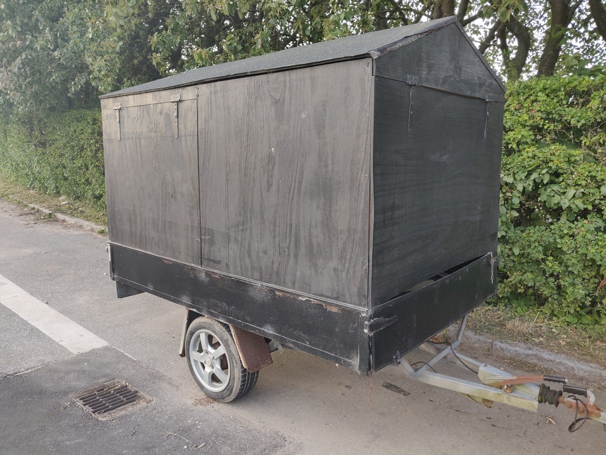

Må jeg bygge en åben trailer om til en lukket trailer. Hvordan?
Jeg har bygget en lukket kasse ovenpå en almindelig åben trailer.
Så vidt jeg har forstået , så må man ikke lave en fastmonteret kasse ovenpå en åben trailer, men den samme kasse må man gerne køre med, hvis den i stedet er fastspændt med eksempelvis spænde stropper.Sålænge den holder sig indenfor den rigtige vægt og de rigtige mål.
Er det rigtigt forstået?
Er der andet jeg skal tage hensyn til?

Ja den skulle være ok (er den fastmonteret skal traileren vejes om, og synes)
Du skal bare sikre dig at du holder dig inden for trailerens max vægt.
En presenningsruf ville ikke veje så meget...
Du kan låne en flytte-trailer gratis på de fleste større tankstationer, så bare af nysgeriighed, hvad skal du så med et gammelt haveskur på en ellers åben trailer?
Men du har ret så længe den er surret med fx spændestropper, så er det gods på traileren og ikke "en del af traileren".
Men god stil med Alufælge på gammel trailer BTW ;)
Pil propperne ud af hjørnestolperne og sæt 30x30 firkanterne ned. Det er dine hjørnestolper. Fæstn huset dem og det er lovligt.

zigzag, traileren kan åbnes i alle sider. Den skal bruges til at sælge kaffe og pandekager fra😃

salgsvogn hvor høj er den for den virker ikke speciel stor

Planen er at åbne lågerne og have maskinerne stående inde i traileren, mens sælgeren står på jorden, udenfor. Fra mine andre vogne har jeg bedst erfaring med som sælger, at stå i øjenhøjde med kunderne.
