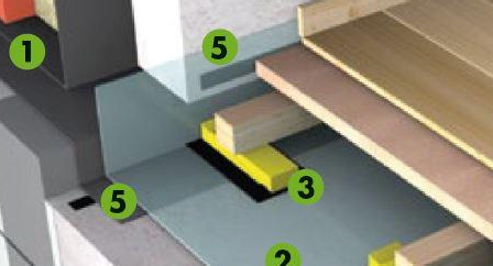

Gulvet er et gammelt betongulv. Skal fugtspærre føres lidt op af væggen, og herefter klæbes/tapes fast til indervæg?
- i så fald det ikke skal, hvad er så argumentet for ikke at gøre det?
ja, læg sildeben på langs af huset -det er absolut pænest.
Man fører altid fugtspær op til fodpanelerne for at undgå kontakt mellem fugt og trækonstruktion/gulv. Samlinger skal fuldklæbes
