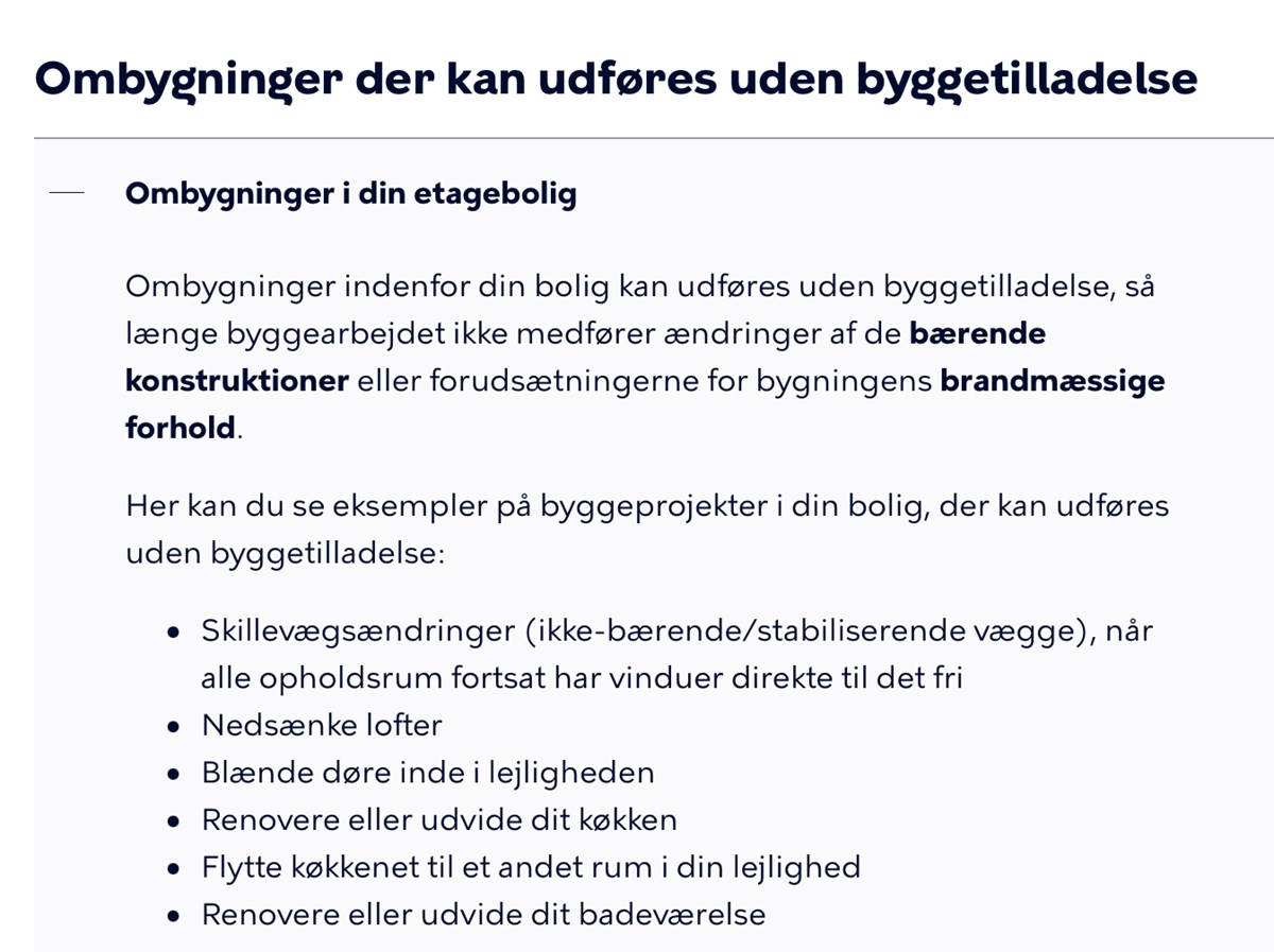

Er her mon en der ved noget om jura på let ombygning af et toilet til et lille tekøkken. Sagen er den, at jeg ønsker at ændre et toilet ( uden bad ) til et lille tekøkken i en erhvervsejendom. En bekendt har fortalt mig, at jeg skal søge tilladelse til denne ændring hos Københavnskommune hvor ejendommen ligger. Kan det virkelig passe at en sådanne ændring kræver tilladelse? Jeg har søgt og søgt og kan ikke rigtig finde på på skrift hvor det står. Ejendommen tilhører mig. BH.
JT3100
Som udgangspunkt skal der først søges tilladelse hvis boligarealet ændres.
Københavns kommune har dog på visse områder skærpede regler der omhandler brandhensyn. Overholder du dem og alt arbejde der kræver autoriserede håndværker som el, vand og kloak, behøver du ikke yderligere tilladelser, men vær opmærksom på hvad der kræves af toilet adgang i erhvervsejendomme.
Vær stadig opmærksom på at der kræves forskelligt i bolig- og erhvervsejendomme.
