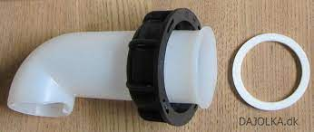

Jeg har et par palletanke, hvorpå der er påmonteret et dæksel, der går over i 3/4" gevind.
Derfra går der en sugeslange videre, og alt er i skønneste orden.
Mit problem er, at selve dækslet med det store 2" grovgevind ikke er helt tæt!

Prøv at lave en gummipakning, som du lægger i bunden af 2" dækslet. som jeg har forstået det er stutsen og dækslet af plast. Hvis du sætter et billede ind, vil det hjælpe med til at forstå opgaven.
Det er korrekt. Både studs og dæksel er af plast. Jeg kan ikke lige tage billeder af det i dag, men det er en "standard" 1000L IBC palletank.
Hvordan vil du lave en gummipakning til formålet?
Der plejer at sidde en hvid skumpakning, måske en kraftig o-ring kan bruges.
Eller klip en ud af gummi, som fabrin foreslår.
Pakgarn eller lignende tror jeg ikke den bliver tæt med.
(måske en gang silikone/fugemasse, men det bliver nemt noget grat)
Pakning kan du klippe ud af en cykelslange som du klipper op og folder flat ud. Så placerer du blot røret med fangen mod gummi, og klipper rundt om, herefter laver du hul i midten.

Kig på røret, det er det ikke gevindet der er pakfladen...
