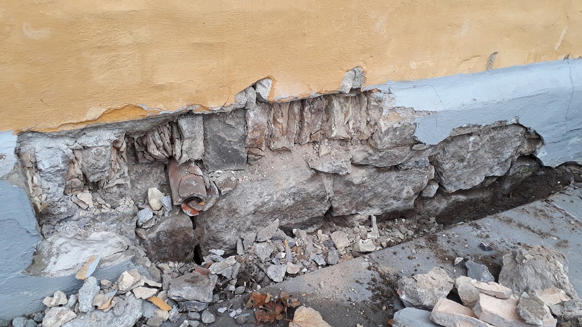

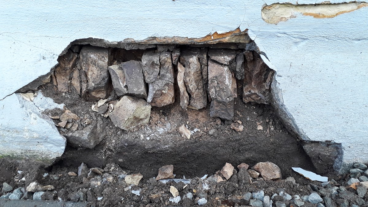

Jeg bor i et hus fra 1870'erne, hvor soklen enkelte steder trægte til en kærlig hånd, for at holde mus ude. Efter lidt banken med hammer og mejsel på det løse puds tog det ene stykke det andet, og det blev lidt mere åbent, end jeg havde forstillet mig. Nu er det løse puds væk, men de gamle gule mursten er løse og smuldre. Jeg ser umiddelbart to løsninger: 1. fjern de løse mursten og sæt nye ind og så på med nyt sokkelpuds. Eller 2. giv det noget sokkelpuds som så kan holde sammen på det, til hele soklen engang skal have en stor omgang om nogle år. Hvad ville I gøre?
Og hvilken sokkelpuds skal jeg bruge? Der skal jo fyldes noget ind i sprækkerne, men de fleste produkter jeg ser er til 10-30mm lag. Skal der bare bygges lag på lag over nogle dage?Mvh. Jacob

Lad være med at bruge cementprodukter  - de transporterer fugten op i murstenene. Du bør bruge en kalkmørtel - evt en NHL 5 mørtel - der tillader jordfugten at slippe soklen inden den når mursten.
Lad være med at male soklen  - hvis du vil, så brug silikone
