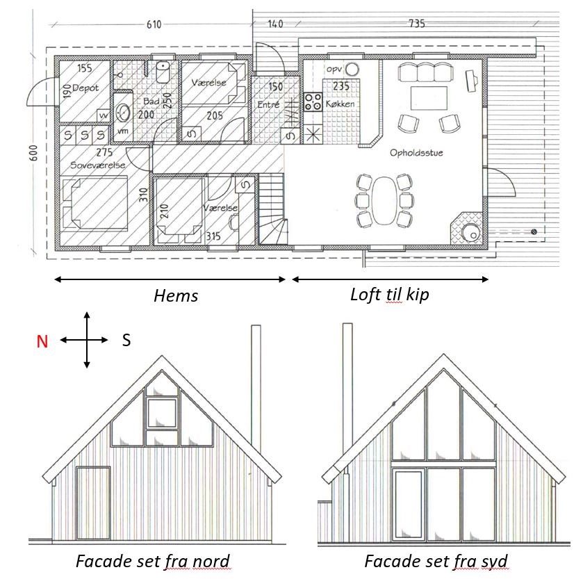

Jeg overvejer at få installeret luft-til-luft varmepumpe i et sommerhus med hems over værelser i den ene halvdel og loft til kip i den anden halvdel - se skitse herunder.
Huset opvarmes med brændeovn og holdes derudover frostfrit med el-radiatorer i alle rum. En potentiel varmepumpe skal således primært bruges til at holde huset frostfrit og dermed reducere forbruget på el-radiatorerne.
Jeg er i tvivl om en varmepumpe kan betale sig -> tænker at den opvarmede luft formentlig vil stige til vejrs og dermed i praksis ikke vil gavne alle rum medmindre inde-delen placeres i soveværelset.

Alt varm luft vil jo stige til vejrs,også varmen fra dine elradiatore, men du skal vælge en varmepumpe, der har en indstilling til 7-8 gr. (mener ikke de kan gå længere ned i temperatur)
Ligger du på en meget lavere temperatur nu for at holde frostfrit, eks 2-3 gr, er der nok ikke så meget at spare.
