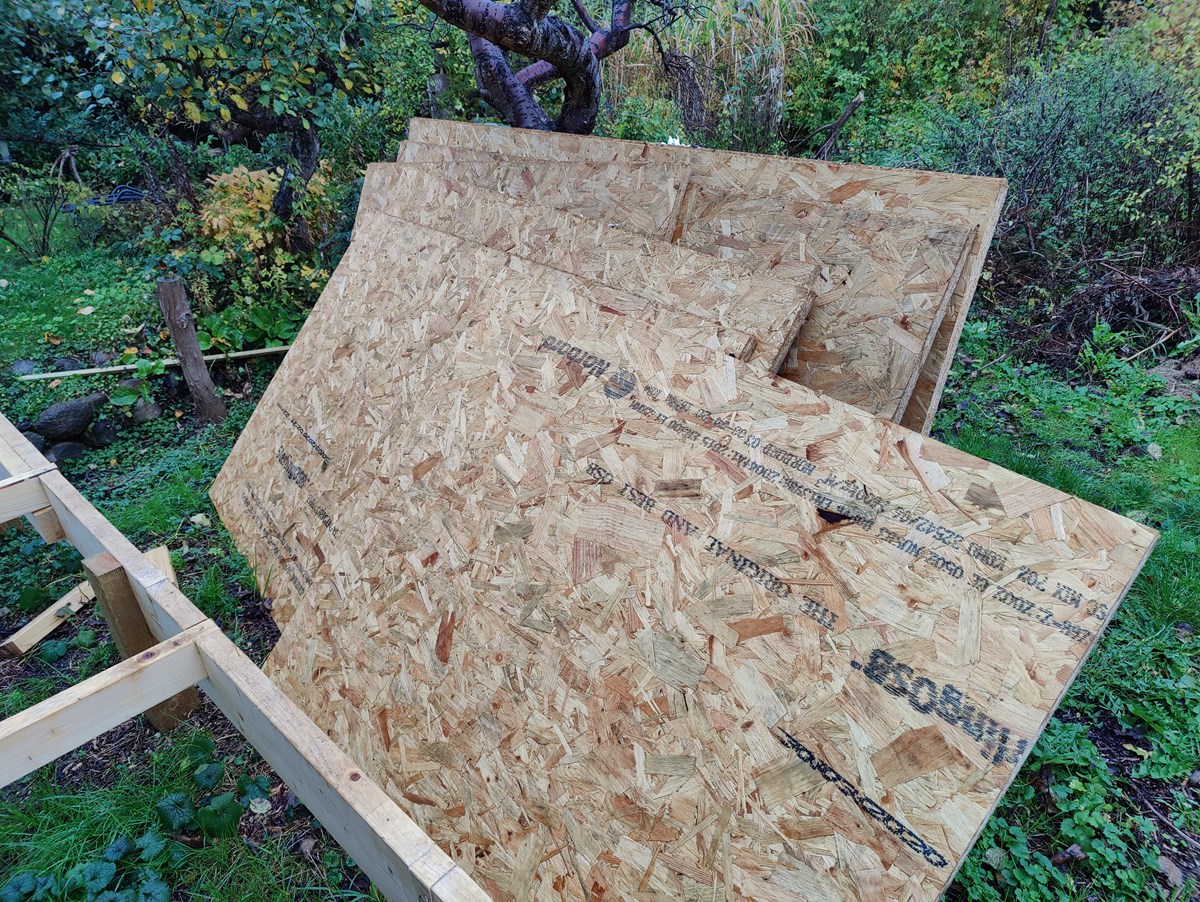

Jeg har en flok OSB3 plader som har været brugt som midlertidigt terassedæk af tømreren da han skulle sætte stillads op. De har stået ude siden august måned.
Nu står jeg så og skal bruge nogle plader til en indvendig let skillevæg, og syntes i virkeligheden at det ville være ærgerligt at skulle investere i nye plader hvis jeg kan bruge dem jeg allerede har.
Men jeg kan ikke rigtig gennemskue om det er forsvarligt, når de har stået ude?
Hvis det var mig ville jeg købe nogle nye, og bruge de udendørs plader til andre udendørs projekter. Det er ærgerligt at lave en masse arbejde, og så finde ud af der evt er fugt i pladerne efter.
Osb plader får meget ofte svamp så hos mig ville det helt klart være et no go at tage osb plader der har fået fugt indendørs
Tak, jeg køber nogle nye :-)
Hvis de har været overdækket og ikke stået på jord ville jeg ikke have problemer med det, men hvis de har fået vand vil limen være delvist opløst og pladen svækket + opfugtet.
