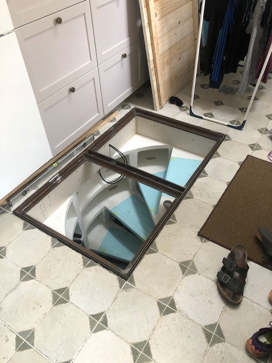

Jeg har gravet en vinkælder i vores bryggers. Som afslutning i gulvet - har jeg lavet en stål gulvlåge med gulvglas i.ca. 80x140.
Gulvlågen med glas vejer små 100 kilo.
For at kunne åbne den - har jeg installeret en aktuator fra en hospitalsseng... 6000N
