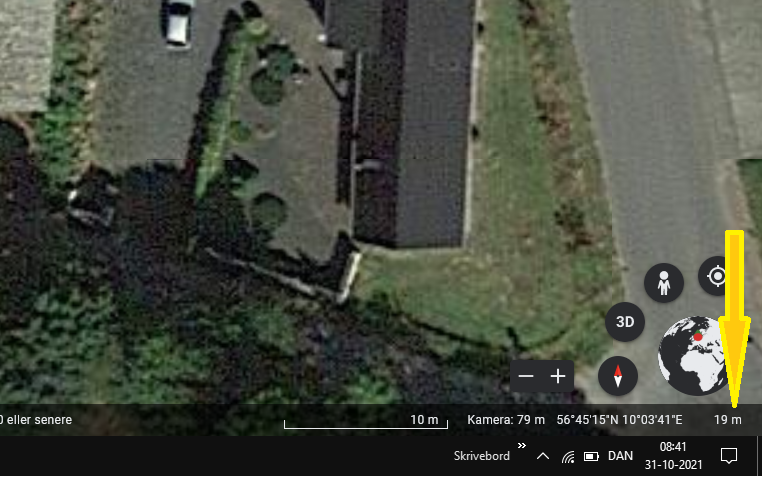

je_ns 12981 31-10-2021 08:45 Eks. Google Earth, du finder stedet du vil måle, når du så køre rundt med cursoren, vises højdemeter nede i højre hjørne. Vi prøver igen, i morgen --

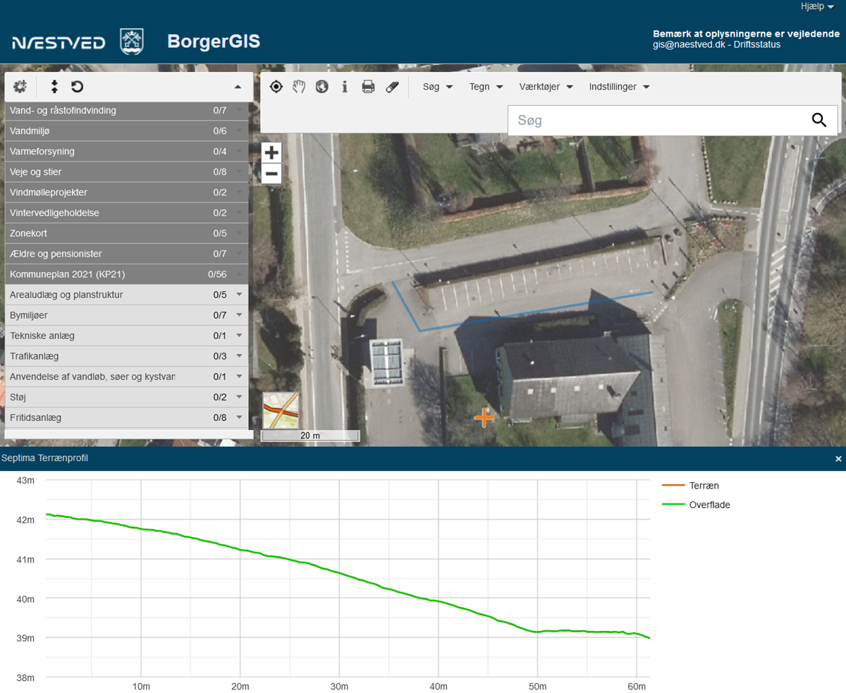

Lummair 90 31-10-2021 10:55 Du kan finde højdekurver hos SDFE. Både som 2,5m samt 0,5m:https://sdfekort.dk/spatialmapDu kan også få vist en højdekurve ud fra en linje. Her kan du fx bruges Næstved Kommunes webgis (du kan gøre det i hele landet).Brug profilinje under menuen Værktøjer og tegn en linje - afslut med dobbeltklik.https://webkort.naestved.dk/spatialmap?
