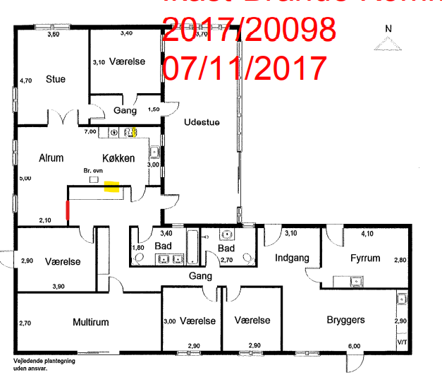

Vi skal have bygget lidt om igen.
Denne gang skal vi have lavet et nyt dørhul.
Helst markeret med "gult", alternativt "rød", Spørgsmålet går på om væggene er bærende eller om der kan laves hul til en døråbning ?

Det kan ikke være noget problem. Vil tro at der er selvbærende gitterspær på huset.
Når du blot laver et dørhul og isætter en overligger (ståltegl) bibeholder du styrken på væggen, så selv om væggen var bærende ville det være ok at lave dørhullet.
Det gamle dørhul ved gul markering skal vel også lukkes. Det kunne du gøre, inden det ny dørhul laves.
Hej Søren. Det er ikke gitterspær. Bygningen er er fra 1902, og står med originale spær. Det svinger lidt om der er 1,5 eller 2 meter mellem spærene. Vi vil helst lave hullet ved den gule markering, men kan flytte den til den røde markering istedet.
Dørhullet ved siden af den gule markering, skal blive efterfølgende.
 "mod regulær dumhed kæmper selv guderne forgæves"
Vil det sige, at du skal have to dørhuller ved siden af hinanden?
Når blot der er overliggere over dørhullet vil det ikke være et problem selv om der er 2 døråbninger.
s. Fabrin. Ja der skal være 2 dørhuller lige ved siden af hinanden. Der skal laves et rum til vaskerum til højre.
