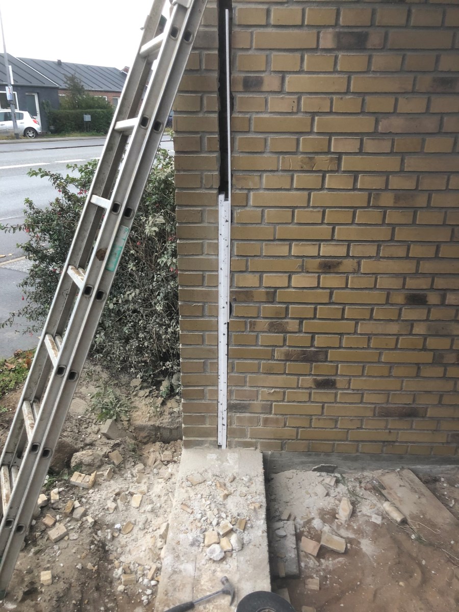

Vores hus ligger ud til en trafikeret vej. Gavlmuren er trukket halvanden meter tilbage, så der er en svalegang og overdækket terrasse.
Vi har fået byggetilladelse til at flytte muren ud, således vi får halvanden meter mere indvendigt.
Vi har fået sat den nye sokkel, og inden længe skal den nye mur bygges op. Let mur i træ.
Vi har fået af vide at vi skal sørge for at skære de to tilstødende mure op, for at undgå kuldebro og fugt.
I revnen ( som er cirka 5 cm) sagde tømreren, at vi skulle stoppe flamingo ind.
Jeg har læst lidt på nettet, og kan ikke blive klog på om flamingo er nok, eller om vi også skal bruge murfolie eller murpap? Kan nogen svare på det? Og hvis ja, hvordan sætter man det fat?
Og skal flamingoen være 100% tæt? Det er svært at lave en revne, som er præcis 5 cm hele vejen ned, så gør det noget at der er 5 mm luft nogle steder?
Håber det giver mening. Vedlagt et foto, hvor jeg bare for syns skyld har prøvet at stoppe flamingo ind.
Murfolie eller murpap bruges mellem sokkel og mur for at hindre fugt i at trække op i muren.
Det betyder intet at der er lidt luft omkring flamingoen hvor du har gennemskåret “den gamle ydermur”. Det vigtigste er at der ingen forbindelse er mellem yder- og indermur.
