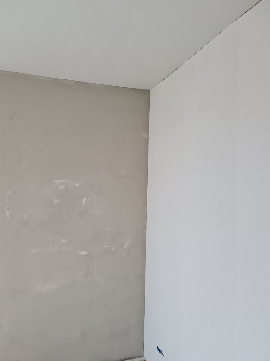

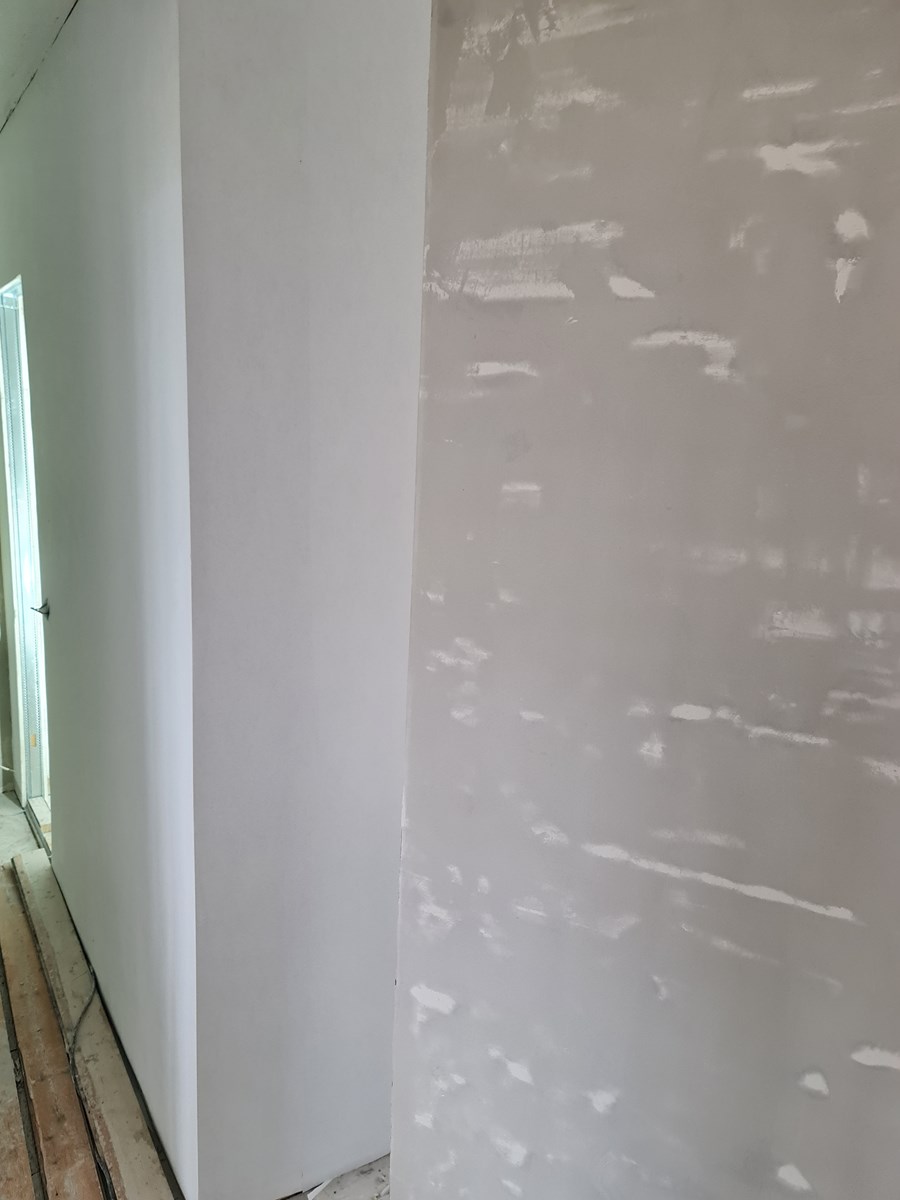

Hey folkens  - min maler er i gang med at fuldspartle og sætte filt op. Han tager kontakt og siger at han kan  se han ikke har noteret at tilbudet "selvfølgelig " kun er med filt på gipsvægge og lofter, hvilket er cirka halvdelen af væggene. Hvorfor ville man ikke sætte papir på de pudsede vægge? Er bekymret for om det simpelthen handler om at han føler han har lagt tilbudet for lavt og vil skære nogle timer af.

 De har kørt filt på 1 rum ud af 3, og i de to andre rum har de kun filt på gipsplader så skillevægge og én enkelt rørskjuler. Gang,køkken og ydre vægge har ikke filt,men det er i de samme områder at nævnte skillevægge går. Alt loft har filt
Det er ikke det store problem at spartle en pudset væg op, men det bliver nok en kamp at få ham til det uden at skulle betale ekstra :/ Personligt ville jeg have det på alle vægge for at have samme struktur, men det er kun dig der kan afgøre om det er ok uden, på de andre vægge eller om du gider tage kampen.
Har han spartlet de pudsede vægge?
