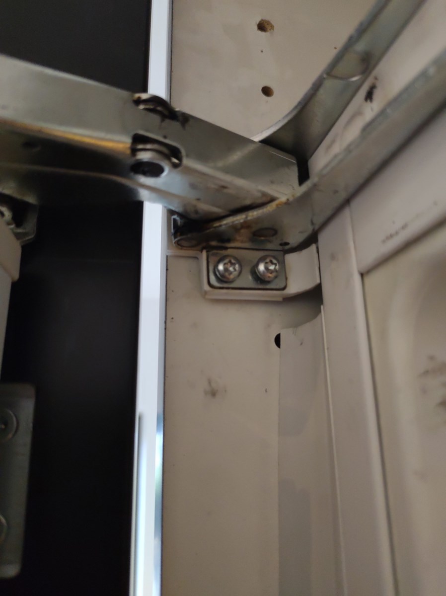

Jeg har et indbygget køleskab, hvor de øverste skruer i hængslet på selve skabet ikke kan sidde fast mere. Det gør at køleskabet ikke kan lukkes helt.
Jeg søger den bedste måde at fixe det på?
bor hullerne op og lim 8mm dyvler i
så er der rent træ at skrue i
