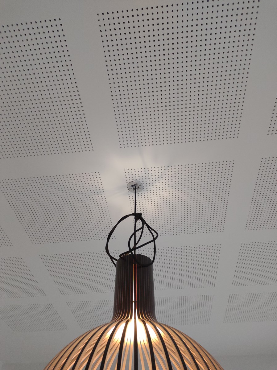

Jeg skal have hængt en lampe på ca. 2 kg op i et lydisoleringsloft (et af dem.med huller i). Hvordan gør jeg det bedst (og nemmest)

Skruer en gipsdybel i loftet. Dyblen købes i et byggemarked.
Fabrins forslag er enkelt og simpelt en anden mulighed kunne være hvis der mulighed for at komme til over loftet så kan de sættes et bræt deroppe hvor der så blot skrues fast i
Hvordan kan det gøres, hvis jeg gerne vil benytte et af hullerne i loftet?
 Hvis du gerne vil benytte et af hullerne i loftet, og du har adgang til loftet fra oven, gør du som foreslået af mfrost og lægger en stump brædt oven på gipspladen og skruer en loftskrog op gennem et eksisterende hul i bræddestumpen. Det gør, at der ingen mærker bliver i akustikpladen, når og hvis du fjerner lampen.
 Hej, tak for svar.
Hvis jeg nu ikke har adgang til loftet? Kan jeg så bruge en gipsdybel og skrue i et af hullerne - evt ved at gøre hullet større?
Hvis du ikke har adgang til loftet, bruger du bare en en gipsdybel af den type med et groft gevind. Dyblen skruer du bare op i hullet. Du skal endelig ikke bore for/lave hullet større. Dyblen laver selv et passende hul.
