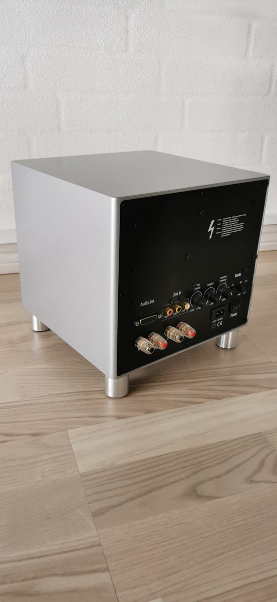

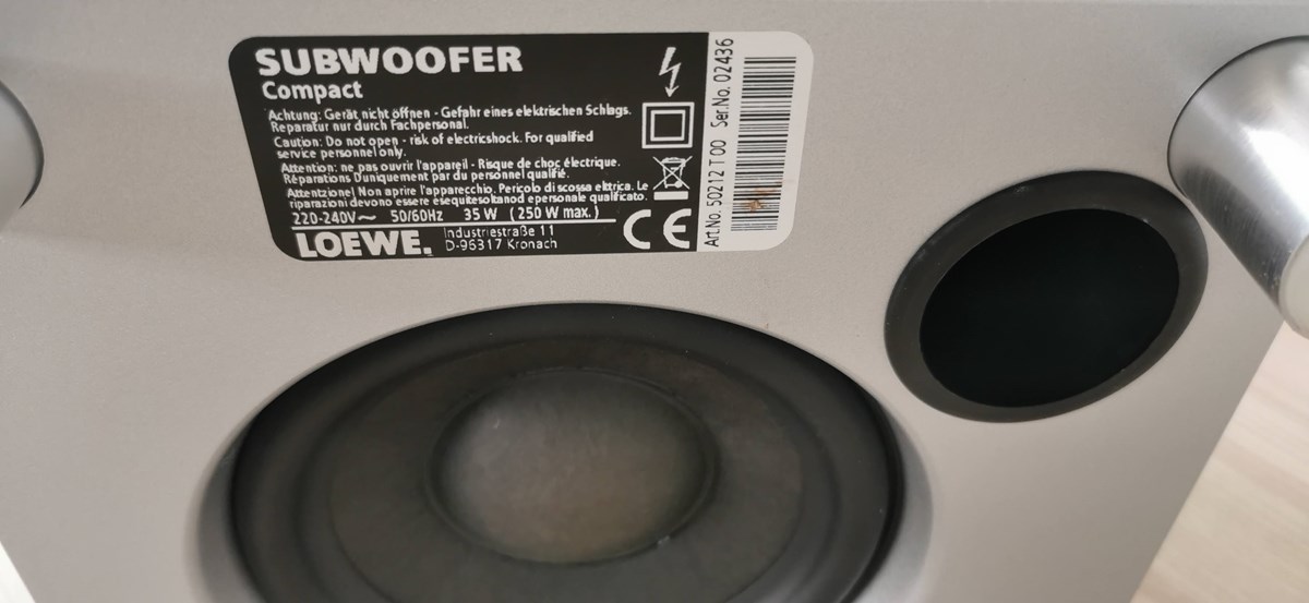

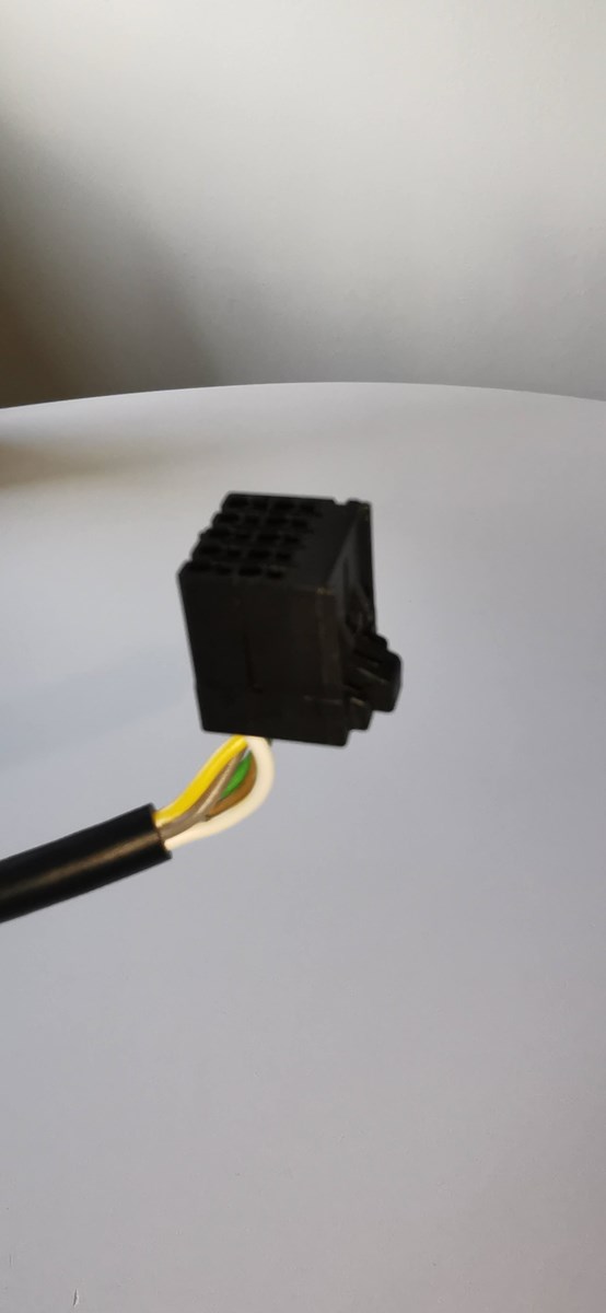

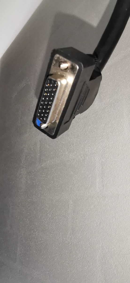

Loewe Saundbar og Subwoofer Haslund02 11 29-10-2021 10:02 Har Loewe Saundbar og Subwoofer med følgende stik (se billeder)- nogen som ved om de kan ændres med et adapter stik, så de kan bruge i nyt tv (LG) med hdmi tilgang...? 1 svar Følg tråden Annonce Annonce Annonce
Dolly2000 63 25-11-2021 22:29 Som jeg forstår har du sikkert et HDMI med ARC udgang på dit nye TV.Dit, i øvrigt fede audioanlæg fra Loewe lever af et analogt signal.Du skal altså sende et "line signal" (0 - 2 volt cirka) ind på L og R, - 2 af de 3 phono indgange på subwooferen. De andre højttalere skal sættes til dens højttalerterminaler.Men hov, - hvor skal det analoge audio signal komme fra?Lad mig foreslå sådan en fætter; https://www.amazon.de/dp/B084Z75VNW/ref=sspa_dk_detail_1?psc=1&pd_rd_i=B084Z75VNW&pd_rd_w=8HMs3&pf_rd_p=4f2ceb27-95e9-46ab-8808-db390b56ec01&pd_rd_wg=CWVQi&pf_rd_r=R8WRDR8WG2PP1GP8JFRP&pd_rd_r=3dfb4cc7-48e6-4af0-a7ce-55be3b22134e&spLa=ZW5jcnlwdGVkUXVhbGlmaWVyPUExWTFDM0RVNVFZR0lMJmVuY3J5cHRlZElkPUEwNzI2NDY2MlE3RjI1QkhZNFJEMCZlbmNyeXB0ZWRBZElkPUEwMzc1MDQ1Mkc3WEwxUzVJSk41VSZ3aWRnZXROYW1lPXNwX2RldGFpbCZhY3Rpb249Y2xpY2tSZWRpcmVjdCZkb05vdExvZ0NsaWNrPXRydWU=HDMI/ARC ind i den ene ende og phono L+R analog audio ud i den anden ende direkte til subwooferen.
