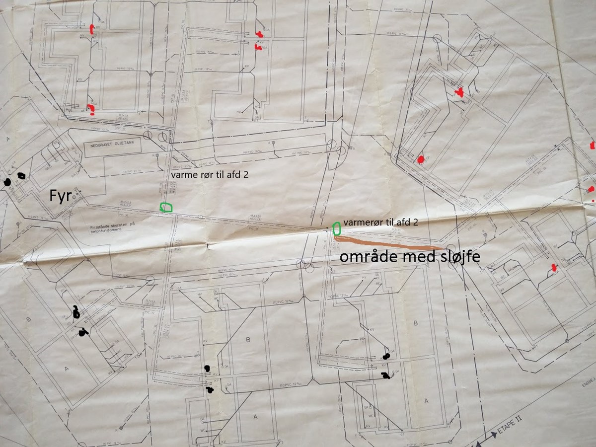

Vi er i dag 2 andelsboligforeninger som deles om en varmeløsning (naturgas) og fællesvarmedistributionsledning herfra rundt til 17 huse. (8 i en forening, 9 i den anden).  Der kører en hovedledning ud fra fyrrummet som først føder afd 1, og herefter videre til afd. 2. Problemet er opstået nu hvor afd. 2 ønsker at skifte til fjernvarme og skal afkobles fra den fællesvarmeforsyning. Aalborg Forsyning mener at så længe alle rør blændes af ved husene til afd 2 så er alt i skønneste orden (også tilfældigvis billigst for Aalborg Forsyning). Afd 1 mener at afblændingen bør foretages hvor rørerne deles og fører ud til afd 2 (2 punkter).
Argumentet for at blænde af ved de forskellige huse er at der så ikke længere er et forbrug og derved ikke noget varmetab.
Argumenter for at blænde af på hovedledningen er at afd 1 ikke mener det kan undgåes at der konstant vil være et varmetab igennem metal til metal og vand imod vand, selvom der ikke aktivt trækkes varme til husene i afd 2. Derudover er chancen for brud dobbelt så stort i et dobbelt så stort ledningsnet. Det skal siges at ledningerne er 30 år gamle og har et tab på ca 20%-40% om året pga gammel / isolering (beregnet på baggrund af gas forbrug og bimåler ved alle husene).
Spørgsmålet er nu hvordan finder vi en uvildig som kan træffe en korrekt beslutning. (der hvor afd 1 mener der skal blændes er på en parkeringsplads, forventeligt ca 90 cm nede, så der skulle ikke være andre rør der generer).
Endnu en note, der blev for mange år siden lavet en sløjfe (omtalt om bypass af den eneste som husker det lavet) for at trække mere varme ned til afd 2. Hvor denne sløfe er lavet helt præcist vides ikke.
Jeg har vedhæftet en tegning med røroversigten.
Sort er indgange til afd 1, rød er indgange til afd 2, Grøn er der hvor afd 1 ønsker der skal blændes af. Brunt område er der hvor sløjfen forventeligt ligger. Input til sådan en lille tvist :) ?

Der kan ikke være tvivl om, at forsyningen til afdeling 2 afbrydes ved forgreningen mellem 1 og 2, så der ikke er en død ende mellem 1 og 2. Grunden til dette er, at evt. brud og varmetab på rørene til afd 2 vil blive afd 1's problem uden at have andre at sende regningen til end beboerne i afd 1.

Det som er aftalt imellem foreningerne er at afkoblingen sker uden omkostning for afd 1. Og nu hvor Aalborg Forsyning blænder af ved de enkelte huse og alt er forsvarligt lukket, så koster dette mindst for afd 2.
Det vi skal have en uvildig vurdering af er om dette er korrekt håndværksmæssigt at lade afd 2's ledningsnet være tilkoblet i 'død' tilstand eller om det korrekte er at blænde af ved udgreningen.
