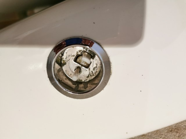

 jeg vil gerne afmontere låget fra mit Clara wc. men kan ikke lige se hvordan. Det kan selvfølgelig
være, at forskruningen er irret fast.

Har du pillet knapperne af ?
Så vil jeg mene den blanke ring kan skrues af..
drejes venstre om samtidig man vibrerer låget lidt

Jeg har taget knapperne af men hele arrangementet nedunder drejer med omløberen.
Nu er de to tapper til knapperne faldet helt ned i cisternen  , så må jeg bare dreje, og
se, hvad der først giver sig. Det er vist plastik det hele.

Hej, jeg fandt ud af, at den udvendige forkromede krans skal drejes af med fingrene. Den er lavet af plastik, men kan alligevel sidde så fast, at man drejer hele knapanordningen med. Jeg lirkede kransen frem og tilbage, og samtidig sprøjtede silikone ind under kransen, indtil den kunne dreje frit. Så kan mand fjerne låget og undersøge " mekanikken " !
Held og lykke
