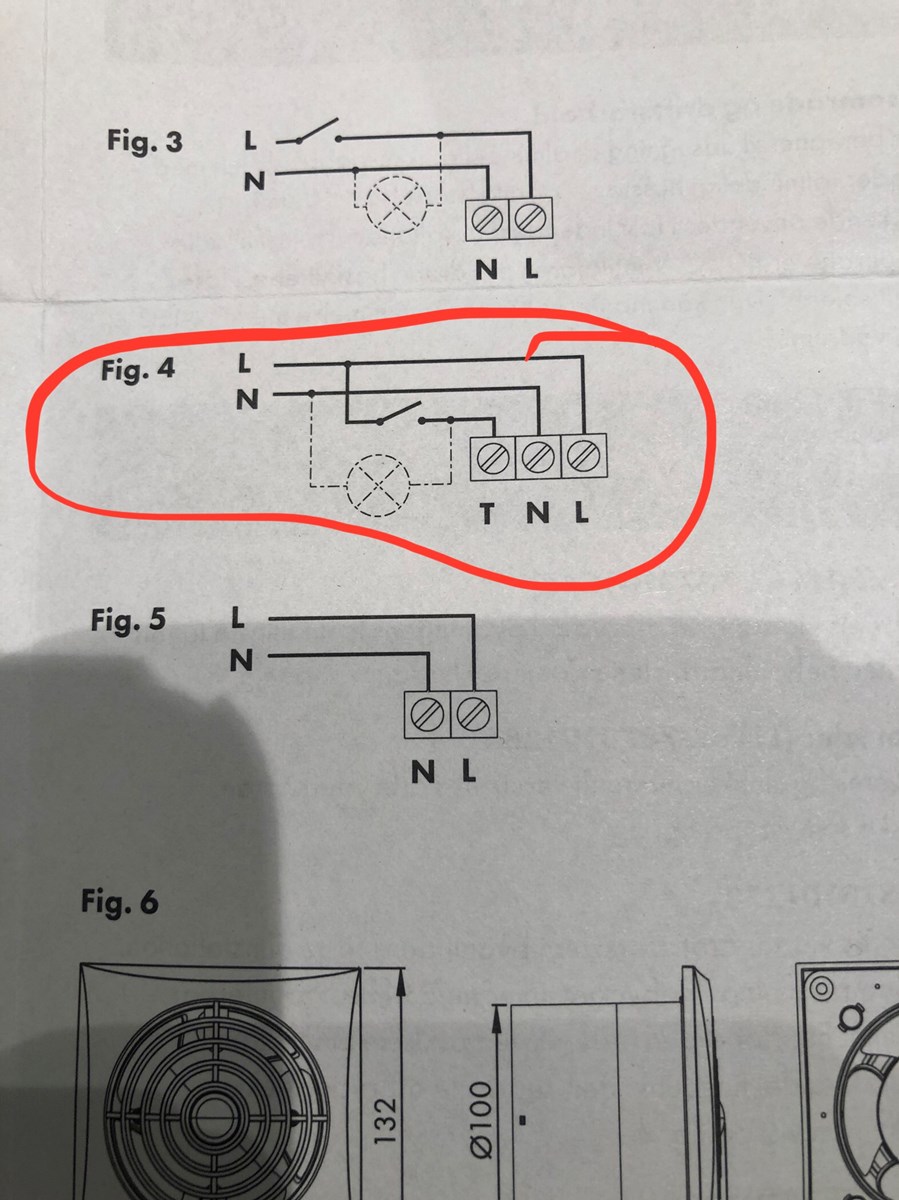

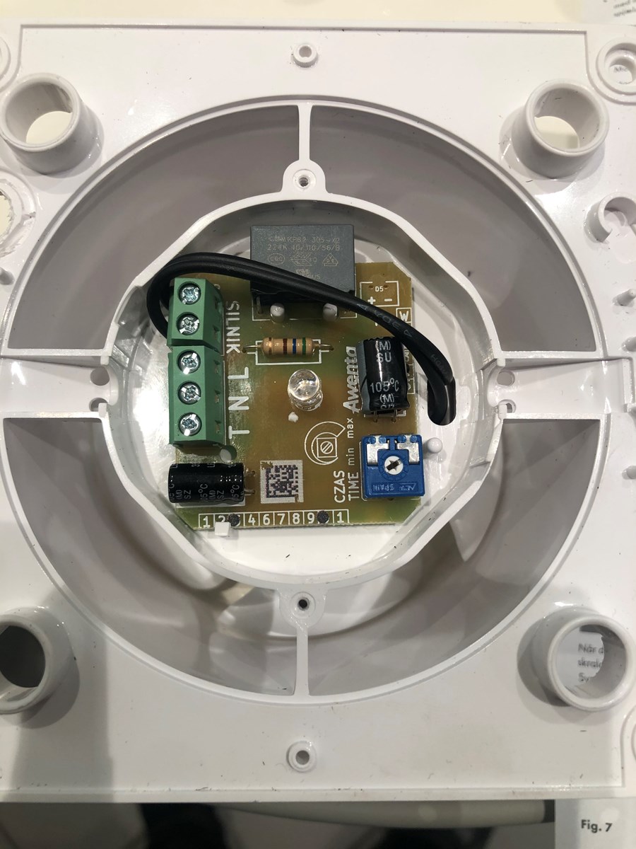

Skal have monteret sådan en ventilator med en timer, som gør den har en efterløbstid efter man har slukket på afbryderen, men er lidt i tvivl om hvordan den skal forbindes i klemrækkerne på printet, om man skal flytte på motorledningerne, som er de sorte. Den skal forbindes som på diagrammet i den røde cirkel.
Du skal ikke flytte motorledningerne, men koble fase til L og nul til N. Så skal du have fat i tændledning til lyset i badeværelset. Du skal lave en forbindelse fra tændledningen til T i din ventilator.
Så vil ventilatoren starte når du tænder lyset i badeværelset. Når lyset slukkes vil ventilatoren køre videre i den indstillede tid.

Ahh på den måde, så skal jeg lige op på loftet og finde en fase, da den ikke er i lampeudtaget, nok pga alle lampeudtag er styret ved hjælp af kiprelæer/svagstrøm
Så skal du have trukket en ny 4-5 leder kabel fra tavle med kiprelæer. Det er ikke nok bare at finde en fase. Det skal komme i samme kabel, og være fra samme sikrings gruppe.
Som Erik skriver, skal du have et nyt kabel fra gruppen og til din ventilator. Hvordan vil du i øvrigt finde en fase og fore den videre.
