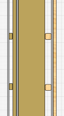

Jeg søger links eller anbefalinger til opbygning af ydervæg til et sommerhus. Jeg vil gerne have en opbygning med dampbremse og træfiberisolering så nedenfor er mit hjemmetegnede forslag til ydervæg
Fra venstre (ude-side), mod højre (inderside)
9 mm fibercement beklædning
2x25 mm krydsforskalling
12 mm asfaltimprægneret træfiberplade
195 mm regel og tilsvarende træfiberisolering
2 mm Dampbremse
50 mm forskalling og tilsvarende træfiberisolering
15 mm gips eller tilsvarende brandhæmmende plade
22 mm profilbrædder / træ
Sommerhuset bliver opvarmet og ventileret hele året.
Der bliver skrevet meget om dampbremse både for og imod men det er svært at finde konstruktionseksempler.
På forhånd tak for hjælpen
Jeg synes da konstruktionen lyder fornuftig.. jeg ville selv gøre noget tilsvarende, nok bare med en banevare som vindspærre, men jeg ved nok bare ikke bedre 🙂
Har du link til din tænkte danpbremse? Og hvilke overvejelser har du gjort dig for/imod? Jeg kender kun Wurth DB2, mener jeg den hedder. Den var fin ar arbejde med, men jeg aner jo reelt ikke om min konstruktion efterfølgende er sund 😃
Eneste overvejelse er at den inderste isolering bør være fleksible måtter så det er nemt at trække installationer i det lag, hvilket vel er hele pointen i at lave lidt isolering bagved dampspærre.

Jeg har tænkt mig at montere en dampbremse der hedder öko natur - https://www.isocell.com/de-de/produkte/produkt/oeko-natur
