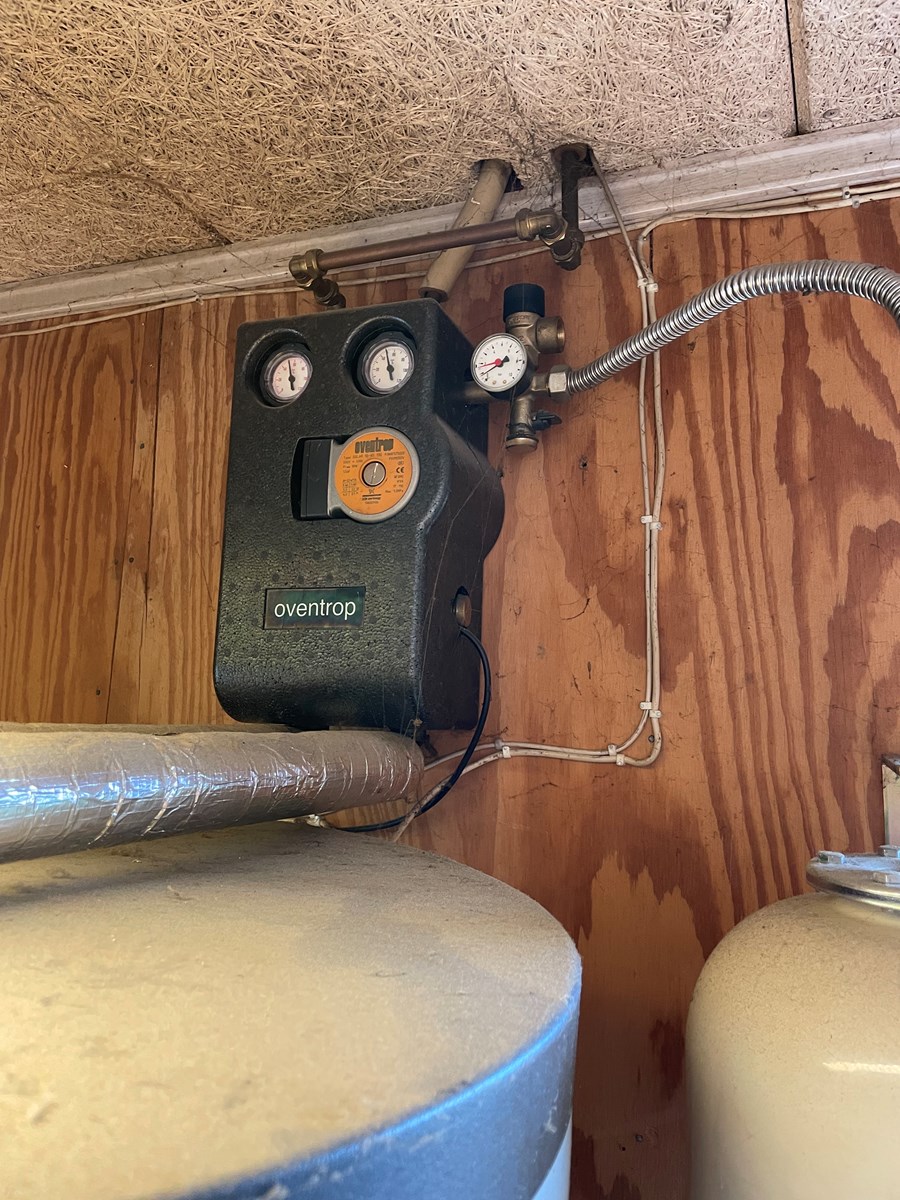

Jeg skal have efterfyldt mine solfangere, desværre har jeg ødelagt den pumpe jeg plejer at bruge.
Derfor kom jeg til at tænke på om man ikke bare kan benytte den pumpe, der sidder i solfanger uniten til at suge væsken op.
Overser jeg noget eller er det helt tosset.
Mvh. Ole
prøv det og se hvad der sker.
En cirkulationspumpe er dårlig til at suge den er beregnet til at der er væske som den bare flytter. Men sådan en boremaskine pumpe koster ikke meget. Hvordan satte du tryk på? Med den den gamle pumpe.

Jeg brugte netop en boremaskinepumpe før, så jeg må have anskaffet mig en ny.
Mvh. Ole
