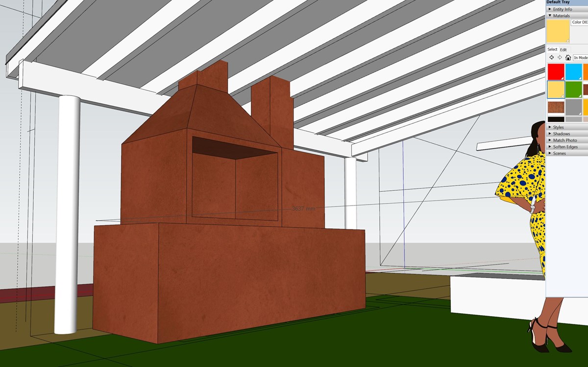

Jeg påtænker at købe sådan en passe her:
http://www.vedugnar.se/vulcano
men vil gerne integrere den i en overdækning med tagpap (det jo sæson for overdækket pizzaovns projekter).
Jeg ville evt. forlænge skorstene og føre dem i gennem taget.
Kan man det? hvordan ville i gøre? altså hvordan ville snittet i skorstenen se ud?
Jeg er bekymret for om skorstenen har et krav ift afstand. og hvordan man ville løse det flottest.
Her er et billede af det foreløbige:

Du får nogle udfordringer. Skorstenen skal have en metalinddækning på 30-40 cm og forlænges med gnistfang, modsat risikerer du at brænde taget af. Der bliver også et issue med skorstensfejer.
Ok, tak for svar jeg tror i første omgang at jeg rykker hele ovnen uden for overdækningen så :)
Så skal der vel ikke gnistfang på eller hvordan?

De fleste skorstensfejere er ligeglade med havepejse/pizzaovne og deslige - for de er ikke anmeldt på husets BBR (de får ikke betaling for at feje dem) - derimod kan der være noget ift ens husforsikring (som nok vil bede dig rådføre dig med skorstensfejeren...).

Da det er en træfyret ovn ville jeg være mere bekymret for skorstenshøjden og omgivelserne. Røggener og brandfare.
Oppe i blokhus Gateway er der et hus med trætag og en åben grill inde i hytten det er bare en tragt med et hul op i gennem taget. Det står i en skovkant og lidt derfra er der en brændefyret bageovn også i skovkanten uden gnistfang.
Så jeg ville ta det lidt med et gran salt med gnistfanget. Det er jo også tilladt med åbne bålfade mm. Men hvis du vil forlænge skorstenen ville jeg be en smed om at bukke et firkant rør i noget varmefast plade som passer til ovn/grill. Hvad er det for tag der er på overdækningen. Der skal self overholdes afstand til brændbart som ved en brænde ovn.

Kovas, manden skriver i starten paptag. Derfor er nedfaldne gnister et issue.
Ok jeg havde ikke set det var paptag, men jeg mener stadig ikke at det er mere brændbart end det trætag jeg så i Blokhus. Og han kan sille den udenfor lige ved siden af. Hvad er afstandskravet så?

Nu kan det jo være at han bor i et område, hvor der skal tages mere hensyn end i Blokhus Gateway.
Naboen har måske stråtag?
Men det er jo bare spekulationer. Trådstarter spørger til en forlængelse af skorstenen.
