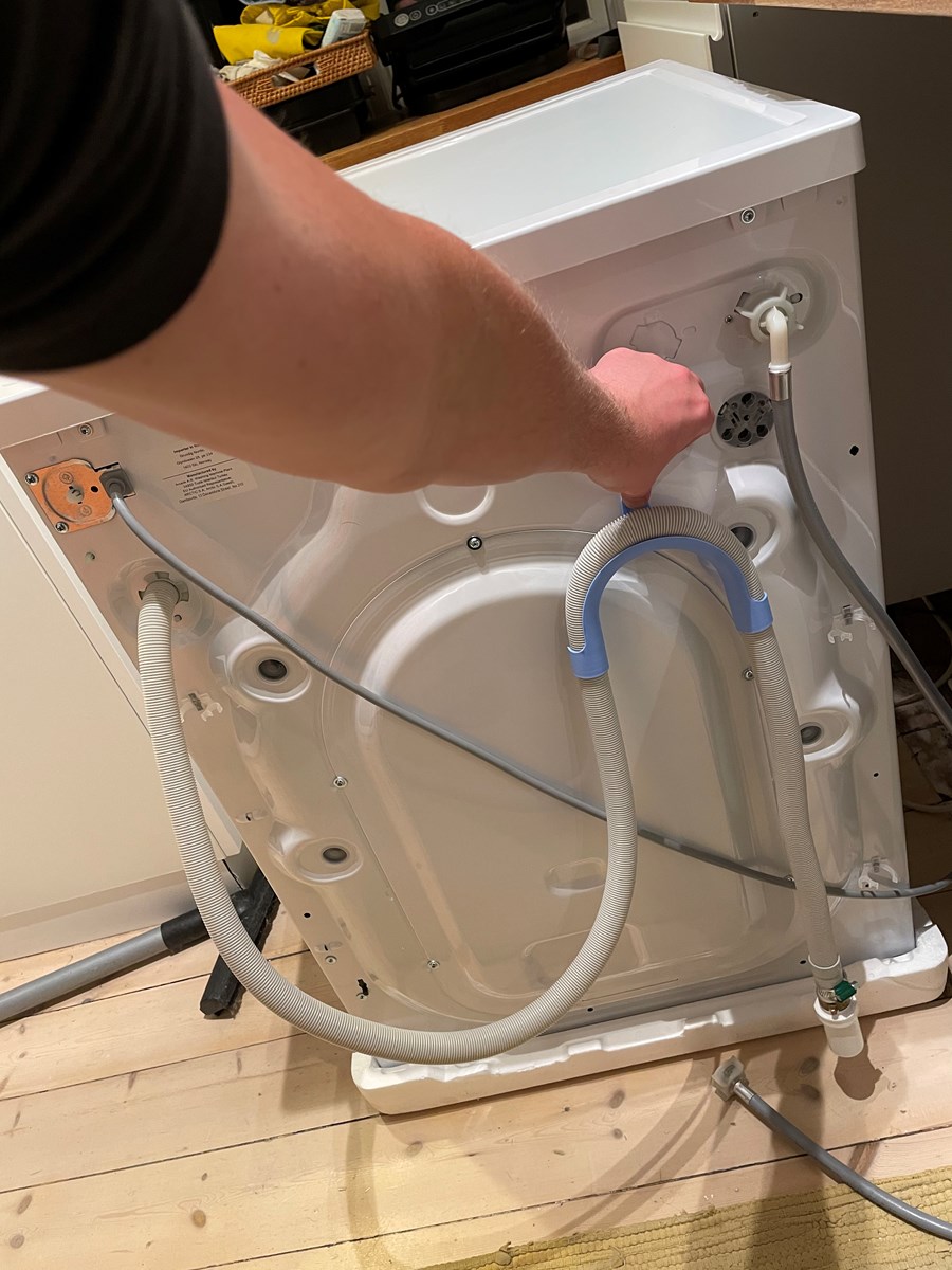

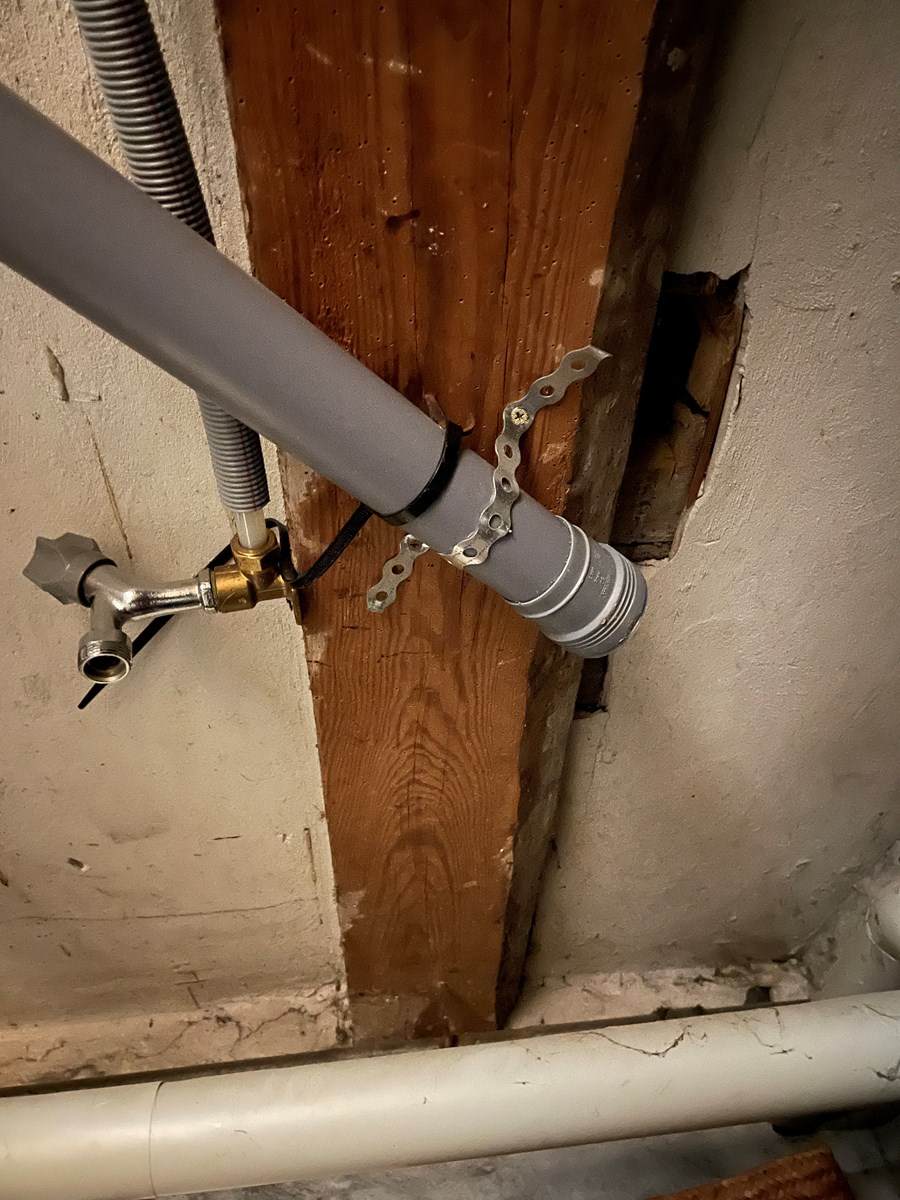

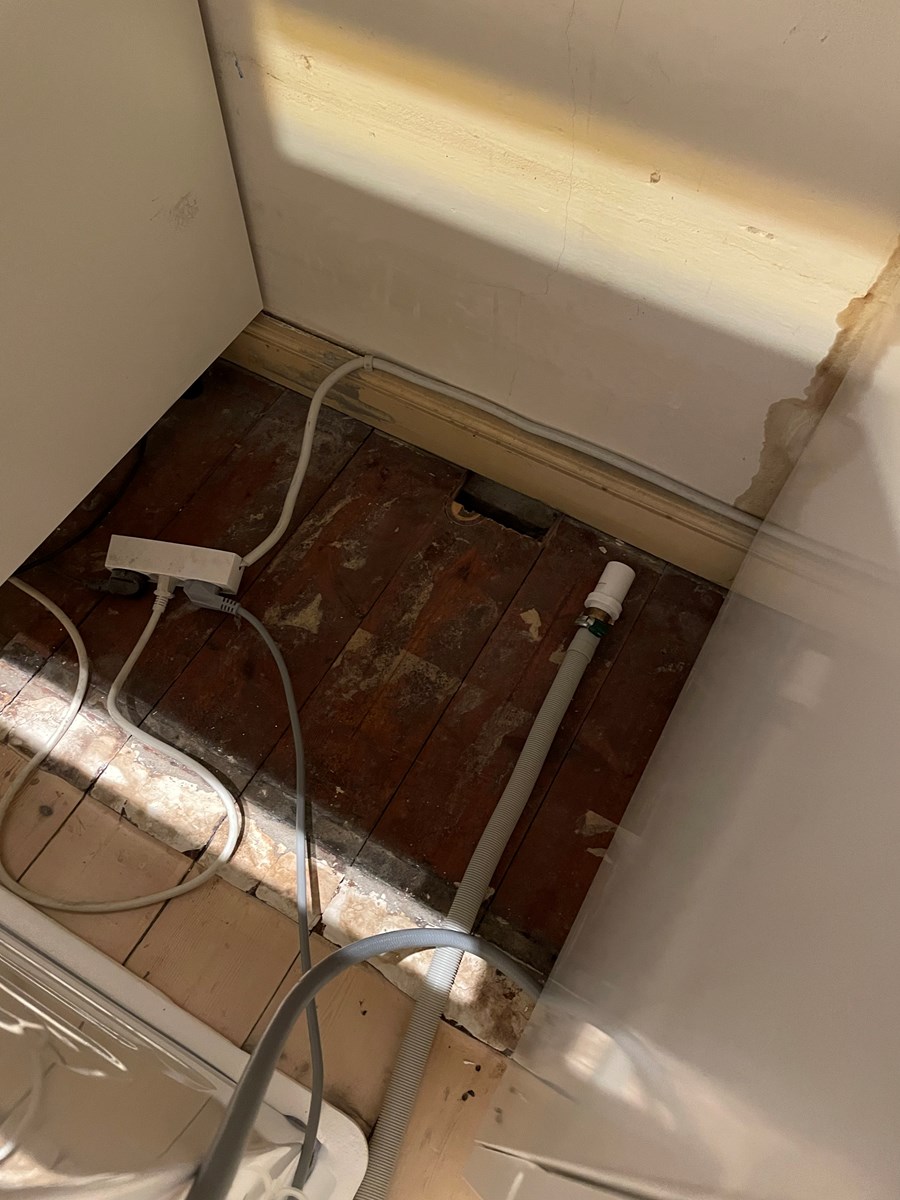

Jeg skal tilslutte vores vaskemaskine, men har en udfordring idet afløbet sidde nedenunder gulvet (bor i stuen med kælder under), er i tvivl om jeg blot kan føre afløbslangen op på væggen min. 40-50 cm. og derefter ned igennem hullet i gulvet og ud i afløbet, eller om jeg er nødt til at forlænge afløbet op over gulvniveau
Har vedhæftet billeder.

Jeg vil foreslå dig at føre afløbsrøret op gennem etageadskillesen og ca. 0,5 m over gulvet. Det koster blot en vinkel (eller hellere 2 stk. 45o bøjninger) og et stykke rør.
Du har ret :-) Tak for svaret og hurtig tilbagemelding!
