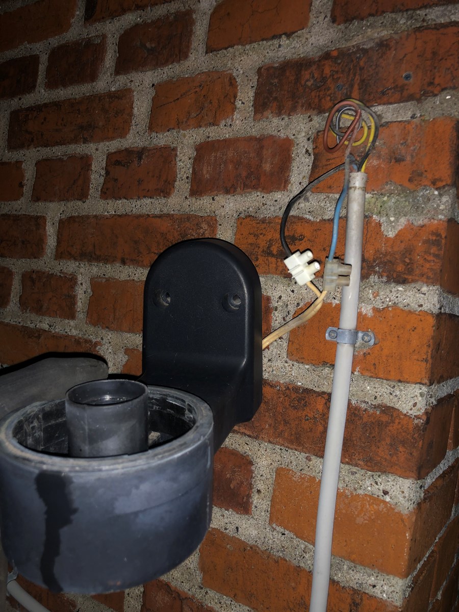

Udendørslampe vil ikke virke Simon. N 8 25-10-2021 17:10 HejJeg har en udendørslampe som ikke vil virke, der er strøm i ledningerne, men er de koblet rigtigt sammen? 9 svar Følg tråden Annonce Annonce Annonce

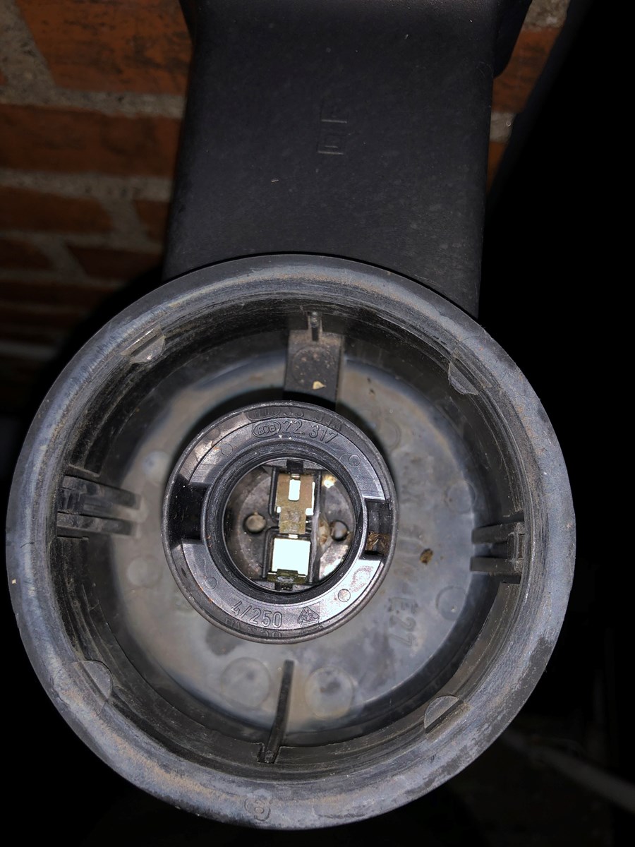

PinkHenrik 6108 6300 25-10-2021 18:04 Det kan være bundfjederen i fatningen der ikke kan få kontakt til bunden af lyskildens fatning.Sluk strømmen og brug en tynd skruetrækker til at "løfte" flappen lidt. Det skal gøres forsigtigt og gerne af flere gange, for metallet kan knække og sker det hedder det en ny fatning Jo ældre man bliver, jo hurtigere har man løbet som ung...

Simon. N Trådstarter 8 27-10-2021 11:33 Okay nu har jeg prøvet at løfte bundfjederen af flere gange, men virkede desværre ikke? Annonce
PinkHenrik 6108 6300 27-10-2021 11:39 Så bliver du nød til at skille lampen ad, så du kan se om ledninger/fatning har det godt. Jo ældre man bliver, jo hurtigere har man løbet som ung...
Simon. N Trådstarter 8 27-10-2021 12:13 ja okay, og ledningerne sidder også som de skal på billederne?
PinkHenrik 6108 6300 27-10-2021 12:56 Ja hvis ellers de er afisolerede og skruet fast i mufferne, så er det ikke der problemet er.Du skrev jo tidligere at der er strøm i ledningerne...Pil lampen af og prøv at sætte en stump ledning med en stikprop fast på lampens ledninger og test den i et stikkontakt.Ellers må du i gang med at skille lampen ad. Jo ældre man bliver, jo hurtigere har man løbet som ung...
JohnLarsen 2856 3500 27-10-2021 13:48 Tag en indendørslampe med stikprop med ud til stedet. Hold de to ledninger (blå og sort tror jeg) på stikproppens kobberpinde. Hvis lampen tænder er der ok strøm og spænding og fejlen ligger i lampe/fatning. Hvis ikke, check at indendørslampen står i tændt. Alle besparelser omregnes til fl. rødvin👍
