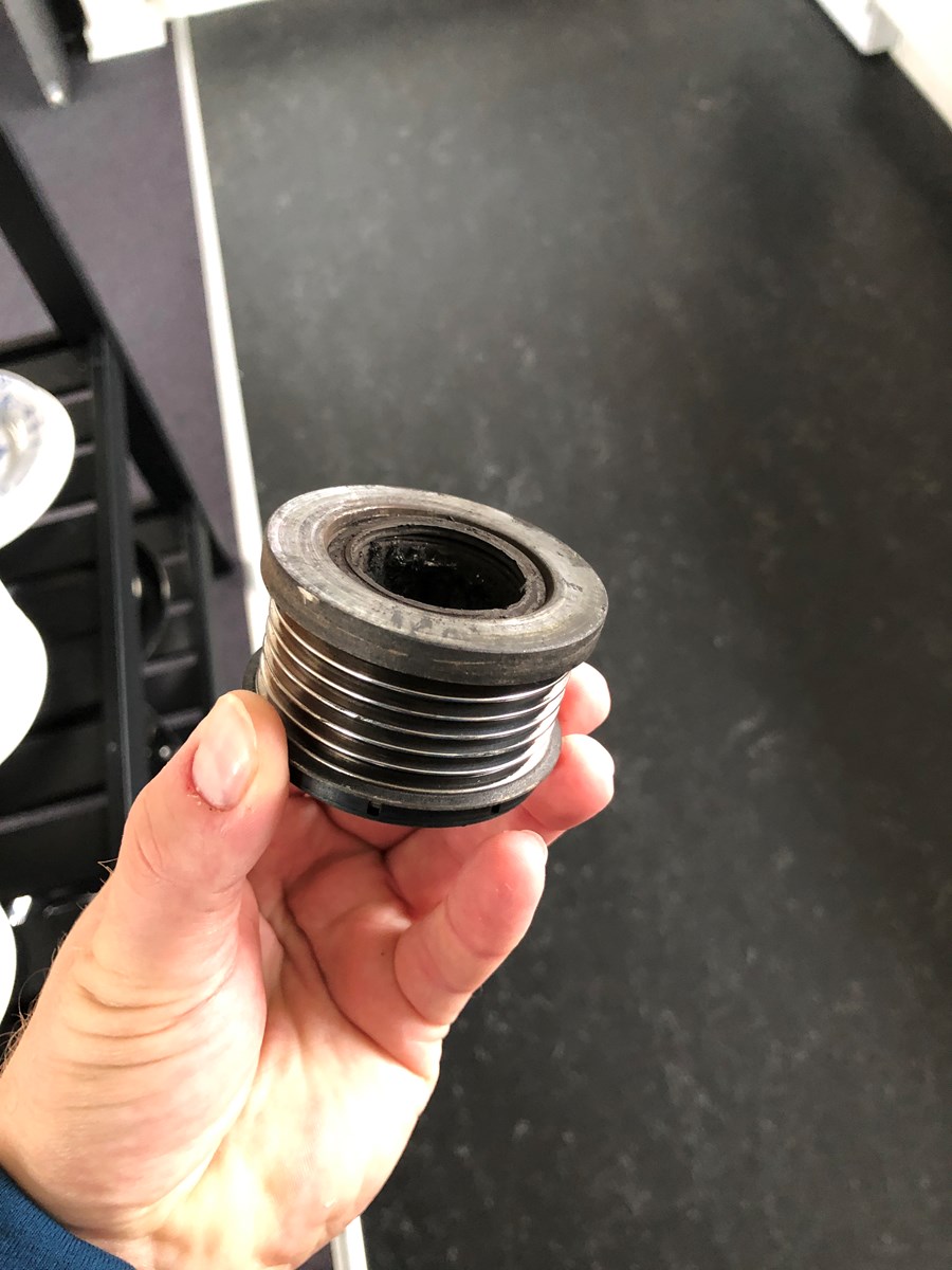

Hvad er dette der er faldet af min bil?
Noget der kan fortælle hvad dette er? Til servostyring?
Berlingo 2006
Strammerhjul til en rem generator/servo

 nu spørger jeg måske dumt, men du skriver servo/generator. Betyder det så, at den køre på servo og generator eller kun den ene? Bare om jeg kan kører i bilen?
For kan godt mærke at servostyringen er røget.
Prøv at se om kileremmen stadig sidder fast eller er løs. Det kan være du har mistet servostyrring, men om generatoren ikke længere drejer finder du først ud af når bilen løber tør for batteri
Jeg kan ikke huske om der er 2 remme,men hvis din ladelampe lyser er der kun en rem.
Under alle omstændigheder skal remmen fjernes hvis du skal køre i bilen, hvis man er uheldig kan den sætte sig i klemme ved tandremsafkærmning og det kan koste en motor.
Det der er på billedet er "friløbs" remskiven fra din generator - den kan IKKE repareres kun udskiftes med en ny desværre kræver det specialværktøj så det er IKKE en GDS opgave !
