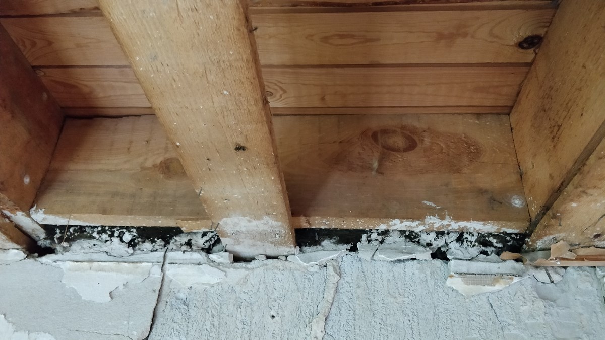

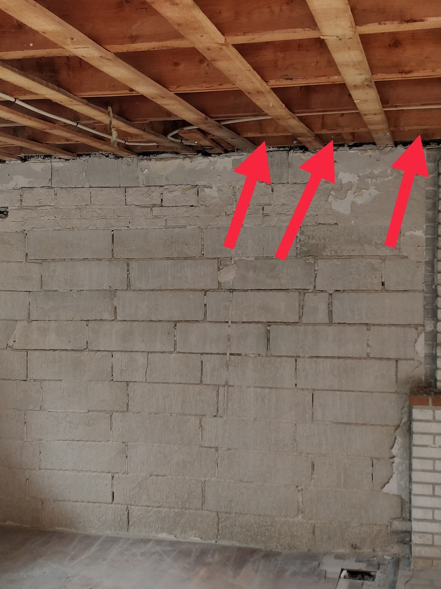

Jeg skal montere vindbræt på vores hus med fladt tag mellem spærerne.
Hvad gør jeg ved gavlene? - det er sat nogle brædder op, men de er på indersiden af gavlen og går helt op til taget.
Venlig hilsen
Det er jo ganske fine vindbrædder. Men de tillader ikke ventilation under tagfladen i det lille rum der er til næste spær. Så jeg ville lave et par huller øverst med 40-60 mm hulsav. Så kan der komme lidt luft ind til udluftning af det lille rum. Husk 50 mm afstand op til tagfladen, og ligeledes god ventilation ved spærene der går den anden vej. Det skal dog være noget større og i begge sider
ev elmand skrev den 24-10-2021 23:47:03
 Tak for input :)
Det var også umiddelbart min tanke. Men skal vindbræderne ikke flugte med ydersiden af muren, således at isoleringen ligger ovenpå muren?
Det ville jo være det optimale der var jeg ikke opmærksom. Den der er sat på holder så mest enden af forskalling.
Så de må nok tages væk og erstattes af en lægte til at holde forskalling.
